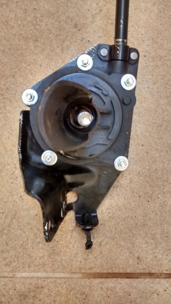

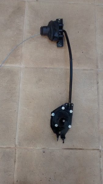

- Elevador do Estepe: Não é propriamente um problema, mas coloco aqui na lista, pelo ALTO E INJUSTIFICADO CUSTO da peça (R$ 3.913,00). Mesmo assim, não negociei com os chantagistas... Consertei eu mesmo gastando menos de R$ 20,00
