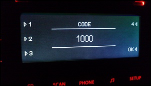

    Boa tarde, Fuketeiro
    Talvez vc possa me ajudar, pois na css onde fui eles não tem nem ideia de como ajeitar.
    O radio do carro de tempos em tempos pede um código, como eu não tenho o bendito, digito qualquer sequencia ele fica sem ligar por 1 hora e depois volta a funcionar.
    Pelo numero do chassis tem como descobrir esse código?
    WV1DB42HXEA004375
    Grato

    Citação Postado originalmente por HM2013 Ver Post
    WV1DB42HXEA004375
    Grato
    No manual do som tem esse código amigo.
    WV1DB42HXEA004375
    Grato
    Deveria vir no manual do rádio, inscrito ao lado do número de série (4 dígitos), numa spacefox que tenho, precisei, e tem, pois estava apresentando este problema. Porém verifiquei no manual da amarok (rádio rcd 320) e não localizei. De qualquer forma quando comprei o consultor precisou configurar e utilizou o VAS para acessar o rádio pegando o código, me passando o número o qual anotei no manual. O mechanico ainda me alertou que não perdesse o código pois a ccs cobraria r$ 140 para ler o código com vas. No seu caso se não localizar no manual vá na ccs e solicite o código. Lembrando que obrigatório o registro do código no manual e você deve chiar se quiserem cobrar. A configuração é fácil, é só pressionar o botão na lateral corresponde aos números na tela 1234, alternando os números conforme o seu código e ok no final. se errar já era só depois de uma hora para refazer o processo.
    WV1DB42HXEA004375
    Grato
    Olá, precisa o chassi do rádio também, pro rádio perder o código é porque tem falha no chicote da rede cam, ele comunica com o painel, uma vez inserido o código vc pode até desligar a bateria que ele volta a funcionar normalmente, pede pra passar o VAS que tem avaria, abraço.

    Só o rádio básico de um DIN vem com o código no manual, os duplos só precisam do código uma vez e se for instalado em outro veículo, abraço.

    Citação Postado originalmente por FUKETEIRO Ver Post
    Obrigado pela dica, assim que for na css vou solicitar essa manobra.... Abraço

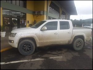

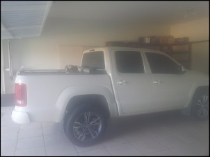

    Boa tarde galera!
    Só postando aqui porque faz tempo que não posto.
    Minha SE 2011 chegou nos 90.000 kms sem problema, o único que teve foi rangido no feixe de molas traseiro que foi substituido pela VW.
    Lembrando que desses 90k, mais de 40 mil kms foram com alteração no módulo pelo Italliano (Curitiba). Assim minha Maroka ficou com 205cv e +- 47 de torque.
    Seguem fotos das evoluções e mudanças:
    Primeiro com as aro 18 da X6 que eu troquei e com os BF Goodrich 275/65 r18.
    Depois, troque as 18 por aro 20 da BMW M6 GT, e coloquei pneus mais para asfalto (estou atualmente pegando muita estrada), perdi em OFF-Road mas o que eu ganhei em estabilidade não ta no gibi. Coloquei tb estribo e bumper frontal (cujo gosto até pra mim ficou duvidoso, posso vir a tirar).
    Atual- Amarok SE.
    EX- Ford RANGER SPORT BF-265 AT, Montana Conquest 1.8 , S-10 2.2 mpfi.
