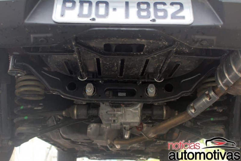

Analisando essas duas fotos abaixo é possível supor que a limitação está na largura devido a travessa e não no diâmetro.
