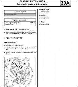

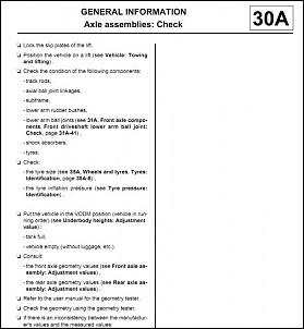

    Professador...aqui minha humilde contribuição.
    Baixei um manual de serviços do Duster, por aí, não me lembro onde agora...e pesquisei em todo ele referencias a alinhamneto, cambagem, caster, geometria...e a única coisa que encontrei foi isso:
    Não encontrei nenhuma tabela contendo valores. Unica coisa foi valores de torque de cada parafuso e porca que possa existir. Também não vi diferenciação , pelo menos no manual que possuo, com relação a os modelos existentes. No manual que tenho as maiores referencias são do 1.6 a gasolina e o 1.5 diesel.
    Será que o sistema de alinhamento não possui regulagem? Viu o caso de um colega lá do fórum duster que teve um acidente e o seguro recuperou o carro e ficou "torto"?
    T+

    Obrigado Rikkardo pela contribuição,
    peço, se possível mandar cópia desse manual para meu email professador@gmail.com
    Não acredito que não haja regulagem de alinhamento, no máximo, os dados sejam sempre zero...
    acho também que para cada versão tem especificações de alinhamento diferente, pois tem dinâmicas de suspensão diferentes.
