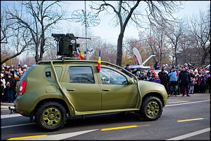

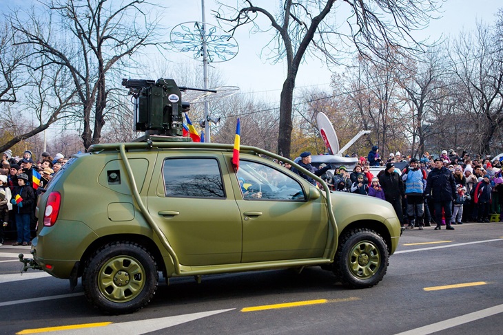

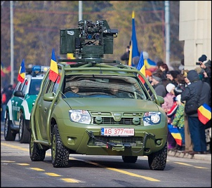

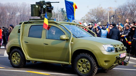

    Meu sonho de consumo:
    Duster com vestimenta militar é destaque em desfile na Romênia - Carros - iG
    Queria ter este exoesqueleto em meu carro, imagino que seja um ganho imenso de segurança nas trilhas, além do guincho, o pneus, faltou o snorkel...
    o Exército Brasileiro bem que podia comprar uns...

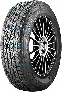

    3) Para este tipo de solo, seria melhor utilizar pelo menos pneus do tipo A/T (All Terrain), ou, melhor ainda, M/T (Mud Terrain), pois os do Duster são do tipo H/T (Highway Terrain). Obs: Eu já me surpreendi duas vêzes por ter saído, usando também os pneus originais, de um pequeno atoleiro (porém era plano) e de uma subida com lama (mas o solo possuia mais liga), mas é aquela coisa: eu também venho por enquanto utilizando os originais, mas, com equipamento melhor corremos menos riscos ou saímos mais facilmente das situações;
