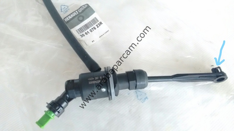

    Quanto ao atuador de embreagem do Duster, o meu quando estava com 75.000 km não tinha soltado ainda, mas coloquei um enforca gato/presilha de plástico nele e pronto, e fui viajar 2.500 km, tá lá até hoje. É uma peça de plástico até com boa resistência, não vejo como gambiarra, MAS faltou colocar um anel ou trava no atuador.
    Com o desgaste e o movimento lateral da peça, ela solta, mesmo se fosse de aço, titânio... falta é trava. É fácil de colocar novamente (coisa de 30 segundos), mas se não colocar um anel arame, presilha, solta novamente. Vou tirar um foto e postar o que fiz, muito simples.
    Olha a peça aí, na ponta:
    https://encrypted-tbn0.gstatic.com/i...-CURyAgX1097L8
    Tá a dica na página 193

    Som complementando, segue foto da ponta da peça, atuador de embreagem do Duster, que é só encaixada, faltou uma travinha simples, pois é só encaixado, pode ser que com o tempo solte.
    https://http2.mlstatic.com/atuador-e..._022018-F.webp

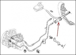

    Agora se a sua trava esta quebrando, pode ser outro problema, talvez de aliamento do pedal com o atuador, pois o movimento do pedal e atuador e para cima e para baixo, a trava seria um item de segurança posterior, caso haja movimento lateral, que não é comum.
    Segue a foto da ponto onde pode colocar a trava, lembrando que só solta se tiver desgaste.

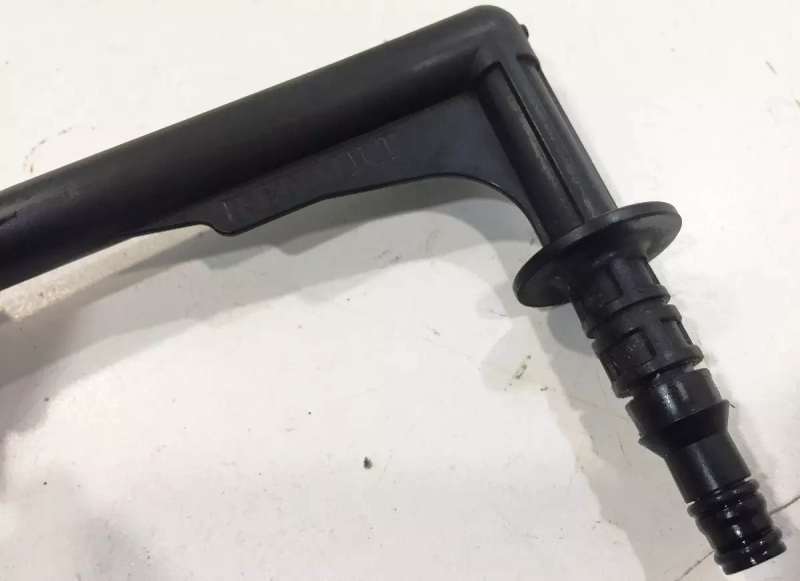

    A peça que deu problema é essa
    aqui como ela fica instalada e como trava no pedal
    Tem relato no reclame aqui de outro proprietário que teve o problema foi a CCS e só colocaram a trava plástica, que não resolveu por muito tempo. tem vários relatos do mesmo problema no vídeo da página 193, acredito não ser um caso isolado. Tanto que trocaram o sistema de trava na nova duster, colocando uma trava de material diferente, veja.
    Pode sim ter sido um lote de material fora da especificação, mas deveriam fazer o recal, mesmo que branco. Estou aguardando resposta da RENAULT para ver como procederão no meu caso.

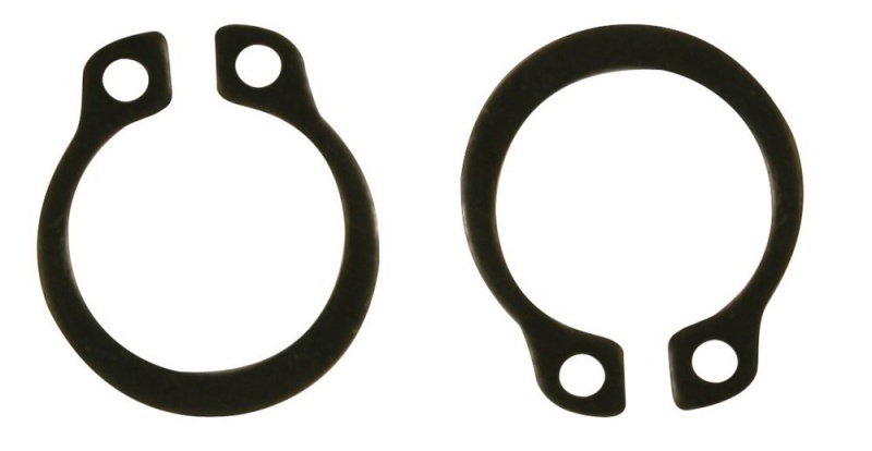

    Olá Fhsantos,
    Agora com as imagens acima fica mais fácil explicar e entender. A parte do atuador é fêmea, como você plotou com a seta azul lá em cima. A parte de encaixe macho é do pedal de embreagem, cobreado conforme a imagem que postei do meu veículo. Eles simplesmente encaixam por pressão, e com o tempo pode sofrer desgastes, neste caso solta se houver movimento lateral.
    O atuador da embreagem do meu carro, apesar dos 80 mil km, ainda está com pressão. O que eu fiz, se reparar na foto acima, foi colocar um presilha (branca) no eixo do pedal (que é de metal), para que no caso no atuador tentar sair lateralmente ele estará travado.
    Queria fazer algo melhor, pois no próprio eixo do pedal (macho) tem ranhura para colocar um anel elástico, o que ficaria melhor do que o original, é o modo mais comum para travar um eixo/peça, desde peças pequenas a de toneladas. É a forma mais utilizada para travar rolamentos, engrenagens e outra peças que trabalham pesado e com precisão.
    No caso do atuador do duster, seria só cortar aquela rebarba (detalhe, seta em azul) para que o eixo do pedal de embreagem passasse direto e na ranhura do eixo colocasse o anel elástico. Abaixo as três figuras.
