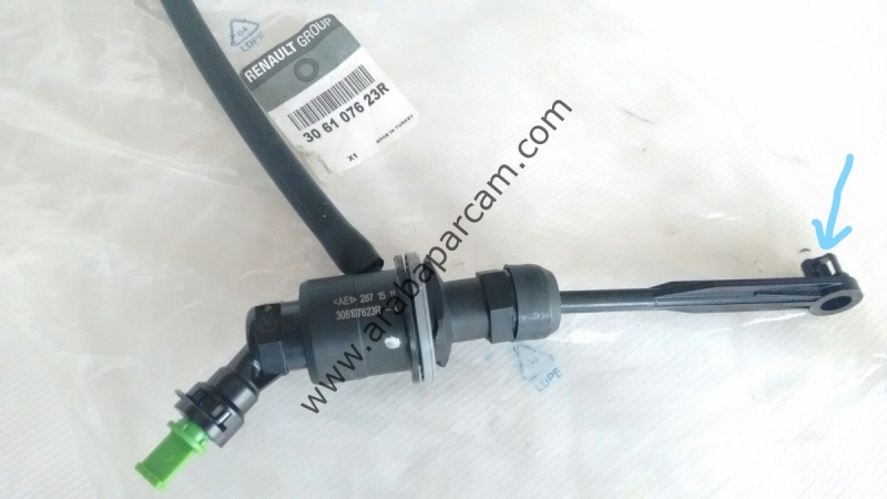

Olha a peça aí, na ponta:

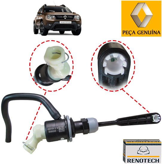

Som complementando, segue foto da ponta da peça, atuador de embreagem do Duster, que é só encaixada, faltou uma travinha simples, pois é só encaixado, pode ser que com o tempo solte.

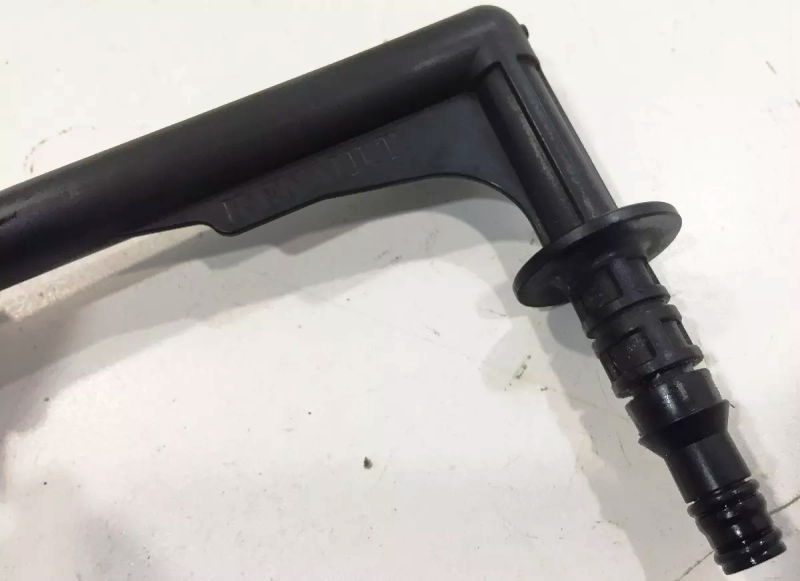

Segue a foto da ponto onde pode colocar a trava, lembrando que só solta se tiver desgaste.

A peça que deu problema é essa

aqui como ela fica instalada e como trava no pedal

Tem relato no reclame aqui de outro proprietário que teve o problema foi a CCS e só colocaram a trava plástica, que não resolveu por muito tempo. tem vários relatos do mesmo problema no vídeo da página 193, acredito não ser um caso isolado. Tanto que trocaram o sistema de trava na nova duster, colocando uma trava de material diferente, veja.

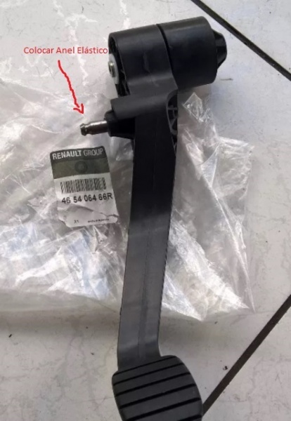

Olha que fiz no meu,só por precaução. Pequena presilha.
E Anexo 556589

Agora com as imagens acima fica mais fácil explicar e entender. A parte do atuador é fêmea, como você plotou com a seta azul lá em cima. A parte de encaixe macho é do pedal de embreagem, cobreado conforme a imagem que postei do meu veículo. Eles simplesmente encaixam por pressão, e com o tempo pode sofrer desgastes, neste caso solta se houver movimento lateral.
O atuador da embreagem do meu carro, apesar dos 80 mil km, ainda está com pressão. O que eu fiz, se reparar na foto acima, foi colocar um presilha (branca) no eixo do pedal (que é de metal), para que no caso no atuador tentar sair lateralmente ele estará travado.
Queria fazer algo melhor, pois no próprio eixo do pedal (macho) tem ranhura para colocar um anel elástico, o que ficaria melhor do que o original, é o modo mais comum para travar um eixo/peça, desde peças pequenas a de toneladas. É a forma mais utilizada para travar rolamentos, engrenagens e outra peças que trabalham pesado e com precisão.
No caso do atuador do duster, seria só cortar aquela rebarba (detalhe, seta em azul) para que o eixo do pedal de embreagem passasse direto e na ranhura do eixo colocasse o anel elástico. Abaixo as três figuras.
