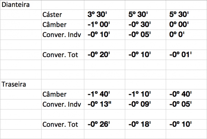

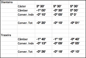

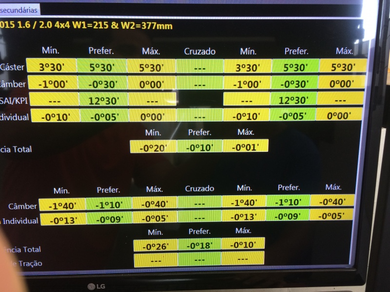

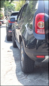

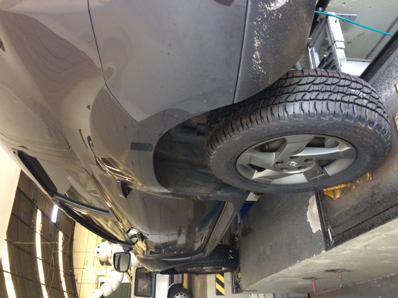

    Olá, pessoal.
    Calcei os LTX.
    Na máquina 3d tinha o Duster 4x4.
    Posto aqui como registro os valores que, segundo o software, seriam os da montadora.
    E umas fotos.
    mesmos valores da próxima foto organizados:

    No print screen não saiu o que é cada coluna, a saber:
    Mínimo - Preferível - Máximo
