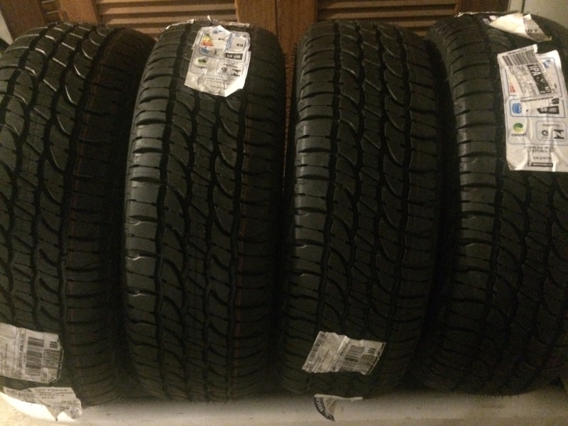

Bom pelo que li no tópico, lá atras, os valores de alinhamento do 4x4 são um pouco obscuros, então resolvi que vou fazer na css mesmo. 169 reais os 4, do lado de casa.
Só que vou ter que montar os pneus em outro lugar pois eles não aceitam "peças fornecidas"... Eita po**a!
Vou mandar os ltx force. Mesmo ligeiramente preocupado com o desempenho de um pneu A/T no asfalto. Será meu primeiro a/t. Mas espero que sejam preocupações infundadas.
Trocando os 4 de uma vez.
Vamos ver
abs

Esta semana também devo montar os Michelin LTX Force, só esperando chegar meus amortecedores (comprei na Altese, Cofap por 227,00 cada com frete grátis). O conjunto da frente vai ficar novo... pois a suspensão traseira tá ótima. No meu caso vou ficar com Continental nos traseiros e Michelein nos dianteiros, todos na mesma medida. Depois faço um rodízio.
Pelo que pesquisei até agora, parece que os alinhamentos 3D tem os dados do fabricante no software. Liguei um uma loja com uma máquina destas que me garantiu que tem o Duster 4x4 no banco de dados. Inclusive avisou, sem que eu tivesse falado, que neste carro se alinha as rodas traseiras também.
Acho que vou testar essa pra ver.
120,00 o alinhamento, na css era 169,00
acho que era 15 montagem e 20 balaceamento por roda.
Anexo 556264
