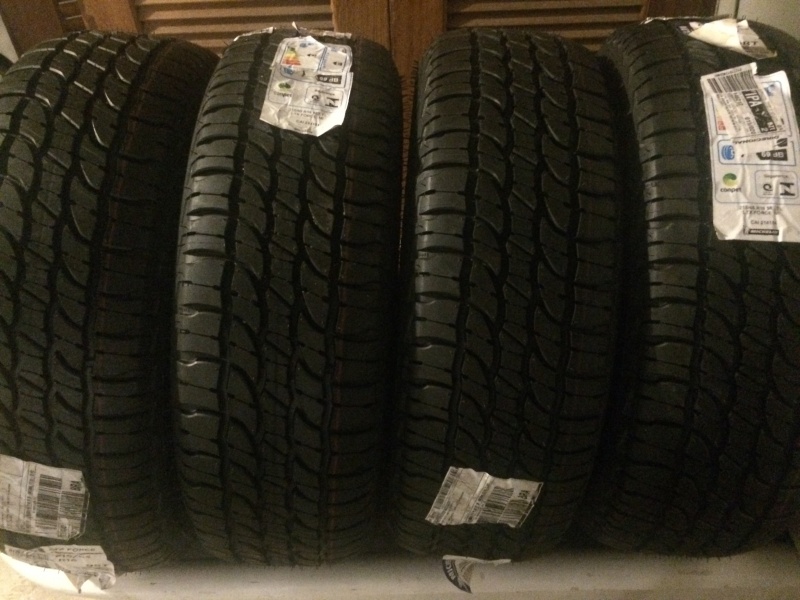

    Pelo que pesquisei até agora, parece que os alinhamentos 3D tem os dados do fabricante no software. Liguei um uma loja com uma máquina destas que me garantiu que tem o Duster 4x4 no banco de dados. Inclusive avisou, sem que eu tivesse falado, que neste carro se alinha as rodas traseiras também.
    Acho que vou testar essa pra ver.
    120,00 o alinhamento, na css era 169,00
    acho que era 15 montagem e 20 balaceamento por roda.

    Boa noite,
    Geralmente em centros automotivos especializados o pessoal tem as tabelas dos carros, como nos escâneres, mas tem muitos lugares que alinham todos os carros iguais, passam a régua geral. Também alinho fora da CSs, prefiro fazer este tipo de serviço fora da mecânica, em local que mexe só com suspensão, pneus, alinhamentos.... e com programas com os dados do veículo.
