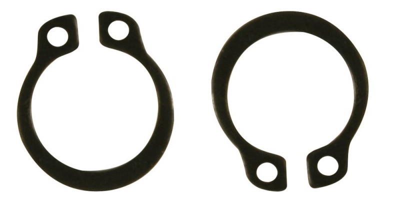

Vai uma dica, caso solte o pedal de embreagem, vídeo bem explicativo. Vale a pena travar o eixo com um anel elástico. Pedal de Embreagem Renault Duster Soltou do Atuador - YouTube
A peça em questão é esta:
https://http2.mlstatic.com/atuador-d...5_102016-F.jpg
A ponta é de plástico, com o tempo desgasta.... até com arame e alicate você consegue emendá-la (caso não tenha outra opção). A ponta é só de encaixe no eixo de pedal, por pressão. Apesar de no eixo ter o rasgo, não tem anel elástico para travar.
Anel elástico é isso, existe outras variações.
anel elastico - Pesquisa Google
