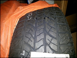

    Citação Postado originalmente por Professador Ver Post
    Clovis,
    O problema dos dueler é a pouca duração, os meus só duraram 36500 km.
    Veja estes reviews
    Bridgestone Dueler A/T D694 and D694LT 4WD Tyre Reviews Australia www.bridgestone.com.au
    Ainda mais comparado com estes
    Maxxis AT-771 Bravo Series 4WD Tyre Reviews Australia www.maxxistyres.com.au
    Os seus duraram esse tempo pq vc viaja muito e os Dueler eram H/T mais para asfalto. Já tive uma Ranger com pneus H/T e A/T. Também já fiz muita Km por esse país, e posso te afirmar, os A/T duram mais, pelo menos uns 30% a mais.
    Mas bela aquisição dos Maxxis
