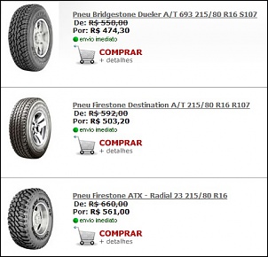

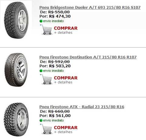

    bom dia, ensaiando um retorno e ja pensando em mudança . . .
    cabe?

    Gostei dos preço
    Citação Postado originalmente por Zé Novais Ver Post
    cabe?
    Grande Zé,
    poderia me passar o link deste site com estes preços.
    obrigado
    DUSTER 4X4, meu Bebezinho

    vai um
    215x80x16, encontramos 3*itens | Portal E-completo
    vai outro
    Tag: 215x80x16 | PNEUPLUS - Bridgestone e Firestone
    e ai? blz? to tentando fechar um 4x2 e dai pra frente pulo pro 4x4 . . .
    e será que cabe???????

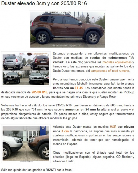

    então pessoal, alguma ideia a respeito do pneu caber ou ñ?

    acho que isso aqui dev e ajudar . . .
    então, encontrei essas informações referentes ao 205 . . . deve servir para o 215 tb???
    Bom dia, Zé Novais,
    Acredito que caiba, tendo em vista que a caixa de rodas do Duster possui um bom espaço ao redor das rodas, espaço este bem maior (em vários casos) que outros veículos crossovers, porém não posso lhe garantir isto porque nunca fiz este teste.
    Poderia, entretanto, contribuir com algumas sugestões:
    a) Tente ir a uma loja física que possua os pneus nessa nova medida e pergunte sobre a possibilidade de montagem nas rodas originais para fazer um teste antes de adquirir;
    b) Procure negociar a compra em consignação, ou seja, tente conseguir a possibilidade de trocar pelo modelo original caso não dê certo a montagem com as novas rodas, porque você, neste caso, não perderia o investimento do valor nos novos pneus;
    c) Ouvi alguém dizer que existe a possibilidade de devolução de produtos, por exemplo, em caso de incompatibilidade ou mesmo insatisfação com o produto, quando a aquisição é feita exclusivamente pela Internet, mas eu aconselharia que você procurasse confirmar esta informação em órgãos de defesa do consumidor, ou outras entidades afins, ou mesmo consultando um bom advogado que atue nessa área;
    d) Procure adquirir os 4 pneus com a mesma medida, uma vez que, conforme mencionei em um post anterior, veículos 4x4 precisam ter o mesmo perímetro de rodagem, de acordo com o manual dos mesmos;
    Mas, além das dicas acima, que seriam úteis caso você já esteja certo da compra, diria mais:
    1) Leve em conta que esta medida diferente retirará a precisão do velocímetro, do hodômetro, e do computador de bordo quanto às distâncias percorridas, velocidade média, e consumo;
    2) Apesar de ter a vantagem de elevar o carro, aumentando a altura livre do solo, e melhorando os ângulos de ataque (entrada), de saída e de breakover (além de provavelmente melhorar o conforto de rodagem devido ao aumento do perfil lateral), pode implicar em menor estabilidade, e eventual maior esforço dos componentes da suspensão devido à maior massa do conjunto rodas + pneus. Quanto a isto, um membro do fórum que seja engenheiro pode auxiliar melhor no quanto isto pode influenciar, mesmo que seja uma estimativa do esforço;
    Espero que tenha contribuído um pouco visando lhe fazer pensar bem nos prós e contras deste novo investimento na viatura, e que, uma vez que tenha decidido seguir em frente, que você faça uma boa aquisição com confiança, no sentido de tirar um bom proveito deste veículo que é muito bom no dia-a-dia, nas viagens e que nos concede segurança e conforto em estradas ruins (esburacadas).
    Até mais, e boas trilhas a todos!
