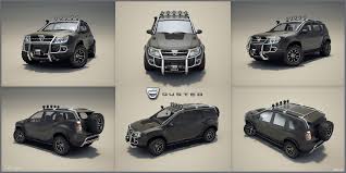

Eu achei na net um que segue este instinto para o Duster, quero deixar o meu assim, já estou procurando rodas de ferro e qual o pneu você indicaria?
Parabéns o carro ficou excelente, bem agressivo, se quiser ver na net procure como Duster All Terrain, ficam muito agressivos visual que combina muito bem com o carro...
OI pessoal vejam na net como deixar o Duster bem agressivo para todo o tipo de terreno, digitem no google imagens Duster All Terrain, ou Duster Elia (pelo que entendi a Elia é uma empresa da Alemanha que customiza o Duster entre outros carros), segue uma foto de um Duster All Terrain que acredito ser o ideal para todo 'Dustero" off road...
Além destas fotos, podem pesquisar também o modelo Terrano da Nissan, que usa a mesma plataforma Duster e tem também um da Lada, empresas controladas pela Renault, assim como a Dacia da Romenia que comercializa o modelo em boa parte da Europa.Anexo 435460Anexo 435461Anexo 435462
