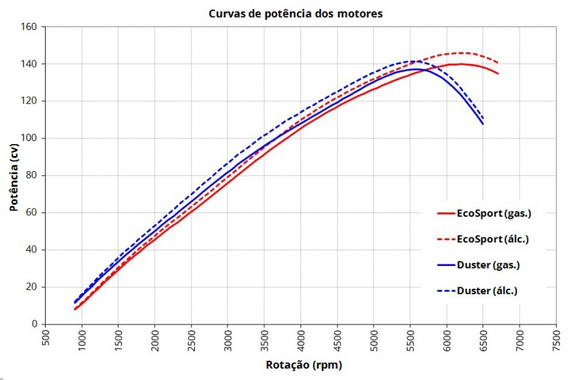

Bom as imagens:
Curva de potência:

Legal, Professador,
Analisando o gráfico, vemos que:
1) Sempre que possível devemos prestar mais atenção às curvas de potência e de torque que os valores de potência e torque máximos informados pelos fabricantes, pois muitas vêzes nos surpreendemos, como neste comparativo entre o Duster 2.0 e o Ecosport 2.0, conforme informações abaixo;
2) Em matéria de potência, o motor 2.0 do Ecosport somente rende mais que o do Duster após as 5500 ou 5700 RPM;
3) Com relação ao torque, novamente, somente a partir das mesmas rotações já mencionadas é que o motor do Ecosport rende mais que o do Duster;
4) Considero, então, o motor do Duster 2.0 mais forte que o do Ecosport, pois na maior parte do tempo estamos a até aquela faixa de rotações;
5) Interessante que, acima das 5500 RPM o motor 2.0 do Duster fica com menos torque que o mesmo motor abaixo de 1500 RPM, e também que, acelerar acima das 5500 RPM faz a potência decair até chegar na faixa de corte de aproximadamente 6500 RPM, quando a potência é a mesma do mesmo motor na faixa das 4000 RPM. Isto também explica porque em outro dia estiquei as rotações do motor até a faixa vermelha para ultrapassar e achei o carro um pouco mais fraco (com menos vigor) naquela faixa estreita das altas rotações. Agora com o gráfico, está comprovada esta percepção;
6) Acelerar o nosso motor (Duster 2.0) acima das 5500 RPM aumentará o consumo de combustível e o desgastará desnecessariamente sem trazer benefício algum que justifique tal atitude (menor relação custo/benefício).
