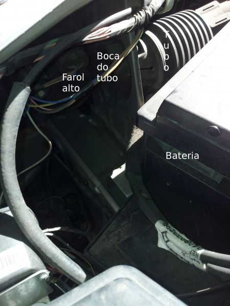

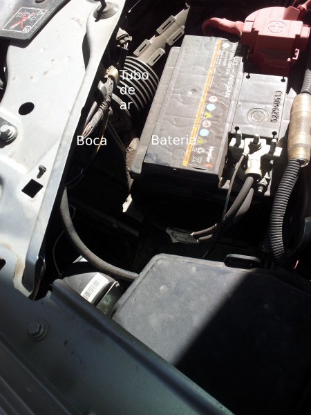

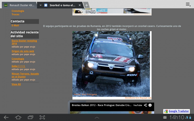

a ai pessoal, sem esquecer do snorkel li sobre esse "Kit Multimidia com tablet" la nos 'Mits", achei uma ideia mto bacana, trouxe pra ca (espero que vcs e o MarceloGuerra não se importem) pra comentarmos, segue abaixo:
