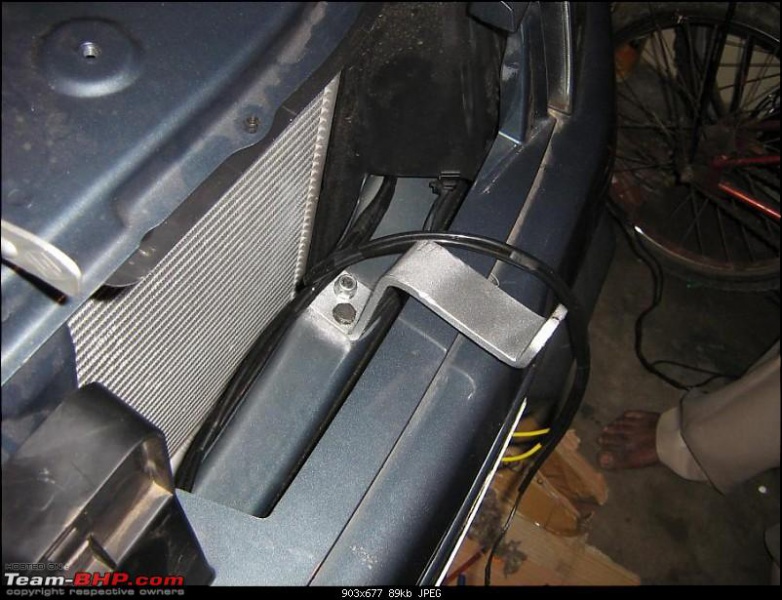

Ricardo, ver esta forma de colocar o farol de milha. Dá um furinho mas é por dentro. A peça é fácil de fazer e se precisar tirar não fica nenhum "rastro" externamente.

Ola Ricardo.
Pelo que li no seu post, já andou retirando o parachoque do Duster...confere?
Você teria fotos disso? Estou particularmente interessado em um detalhe que afeta, até onde vi, 90% dos proprietários...no lado direito do parachoque, junto ao farol, existe um encaixe que a meu ver é um problema crônico...as presilhas do parachoque parecem não encaixar 100% gerando uma folga, e em alguns casos, até mesmo se solta.
Voce teria alguma solução a respeito? chegou a observar este defeito? Viu como funciona o tal encaixe e desenvolveu alguma solução?
T+
Anexo 427521sou novo no forum gostaria de saber o que acham desta duster
caro Rikkardo, não sei porque mas a minha resposta a tua pergunta com relação ao parachoque não chegou...bom, retirei o parachoque duas vezes e também tenho problemas com o encaixe no lado direito e p´roximo ao farol. A presilha parece não abraçar o furinho no parachoque e por isso fica mal encaixado e feio....já vi pior....até fiquei quieto com relação ao meu....caso contrário a gente endoida....dá para fazer o que o indiano fez mas ele colocou um farol muito grande, achoq ue não ficou bem nio carro.....ainda estou atrás de um pequeno mais eficiente....na hella.com tem várias opções....um abraço
