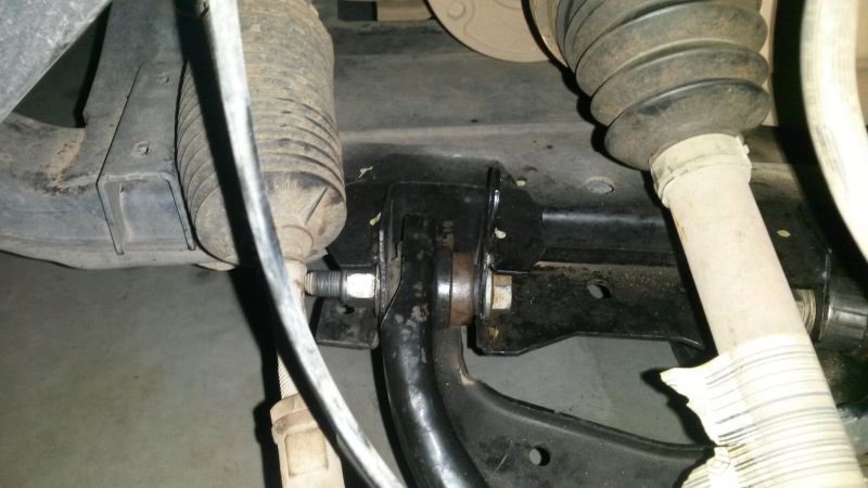

Essa semana estou dormindo na praia e vindo trabalhar de manhã. São só uns 20Km. 30 minutinhos de viagem. Na segunda à noite fiquei na cerveja com caranguejo e não fiz o serviço. Mas da terça não deu pra escapar. O sintoma vinha se agravando com os dias, e na terça de manhã estava uma pancada grande. O resto da borracha estava saindo. Foi chegar na praia e me deitar embaixo do carro.

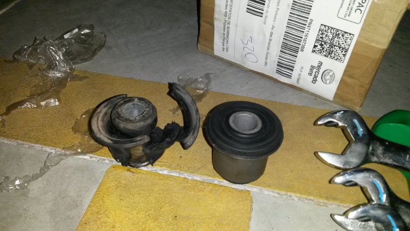

Removi os parafusos das buchas com certa facilidade. Parece que meu jogo de chaves foi feito pra isso. A única medida que tinha duas chaves era exatamente a do parafuso e porca. Não tive que segurar a porca com alicate, ou algo assim. Porém o pivô me deu dor de cabeça. Removi a porca até o fim, até encostar na homocinética forçando o parafuso pra baixo, mas ele não saiu de jeito nenhum. Tive que fazer o serviço com a bandeja presa pelo pivô. Olha o estado da bucha velha!

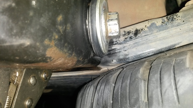

Pra meu desespero a parte externa da bucha velha ficou dentro. Quando fui olhar direito, algum filho do cramunhão deu uns pontos de solda. Só saiu na serra. Serra na mão, sem arco! E na pancada + alicate de pressão. Olha o jeito que ela saiu no final.

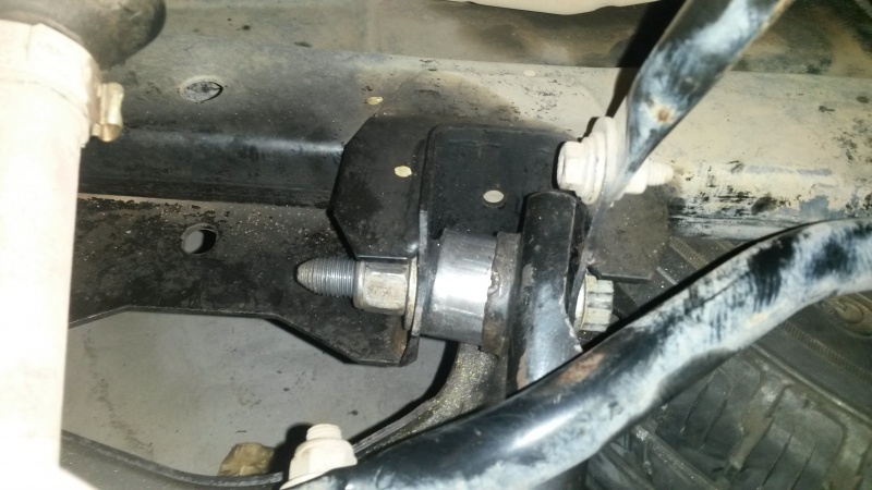

E após muito trabalho pra encaixar no lugar, pois a bucha nova ficou um pouco comprida demais, encurtando a distância entre as duas buchas, tive uma triste surpresa. Talvez o motivo dos pontos de solda e com certeza o motivo pela quebra da bucha velha: A bucha nova ficou desalinhada.
Será que vou ter que morrer numa bandeja nova? Ou basta desempenar a minha? Vou verificar o estado da nova constantemente.
Anexo 541449Anexo 541450Anexo 541451

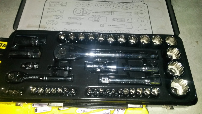

A traseira está novinha e bem alinhada. A dianteira apresentava claro sinal de ter sido mexida. E porcamente. Também vi um sinal de avaria embaixo da bandeja que pode ter iniciado isso tudo. Não poderia deixar de elogiar minha caixa de ferramentas Stanley, comprada na lojadomecanico, que apesar do aspecto amador(por ser cromada) é excelente e destinada a trabalho pesado.
