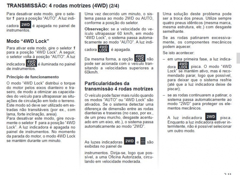

Já com relação à transposição de trechos com lamaçal / atoleiro, o Duster costuma se sair bem no modo 4x4 Lock, mas o ideal é utilizar pneus M/T (Mud Terrain).
