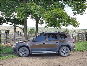

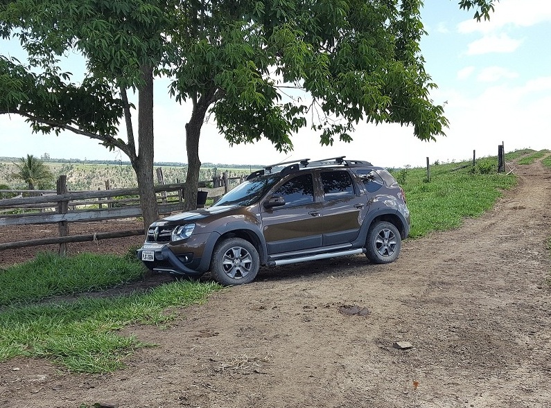

    Essas são as primeiras fotos do meu, não postei antes pq ainda não tinha nenhuma "ao natural"... ainda está todo original, igual saiu da concessionária.
    Nesse dia eu rodei 200 km de estrada de chão, liguei a tração na posição "auto" e foi só alegria. Essa foto foi no alto de um vale, uma subida de uns 4 km com desnível de quase 500 m, uma pena que foto não deu pra ver bem o vale.
    PS: Não estou conseguindo enviar as fotos diretamente no post, somente via Anexos. O fórum está com algum problema ou pode ser alguma configuração no meu computador?
    Miniaturas de Anexos Miniaturas de Anexos Renault Duster 4X4-duster011.jpg   Renault Duster 4X4-duster022.jpg
