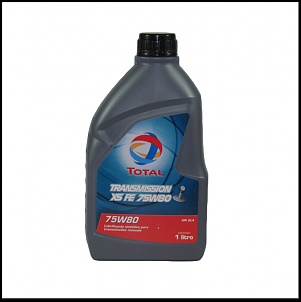

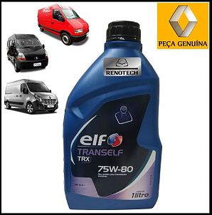

    Segundo o meu conhecimento Óleo para o cambio são estes:
    Total Transmission XS FE 75W80
    Tranself TRJ 75w80
    Tranself TRX 75w80
    Tosdos API GL4
    O do diferencial eu não conheço.
    Espero ter ajudado.

    Renault Duster 4X4-oleo-cambio-duster-75w80.jpgRenault Duster 4X4-oleo-cambio-duster-75w80_-trx.pngRenault Duster 4X4-oleo-cambio-duster-75w80_xs-fe-total.jpg
    Os lubrificantes do diferencial eu não conheço.
    Espero ter ajudado

    Recentemente, no meu Duster 4x4 ocorreu um ligeiro vazamento de óleo pela junta da saída da caixa de marchas por onde se conecta o semi-eixo do lado esquerdo, e precisei completar com menos de 1 litro.
    Na concessionária me indicaram que o óleo que sai de fábrica, e que é o mesmo que vendem para completar (se necessário) é o ELF Tranself TRJ API GL4+ SAE 75W-80 (semissintético). É o da primeira foto do post #2538 do TOYHOCAYEN.
    Segundo essas especificações técnicas, pesquisei que poderia ser também o Motul Motylgear API GL4 e GL5 SAE 75W-80 MIL-L-2105 D.
    Mas, acabei comprando na concessionária o da ELF mesmo.
    Observação: Segundo informações que encontrei na Internet, caso fosse necessário substituir todo o óleo, a capacidade da caixa de marchas do Duster (código TL8) seria de 3 litros.
    Infelizmente não tenho informações sobre o óleo do diferencial, mas vale a pena contatar a concessionária para saber qual é e verificar se eles possuem em estoque.
