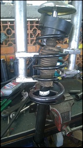

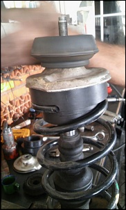

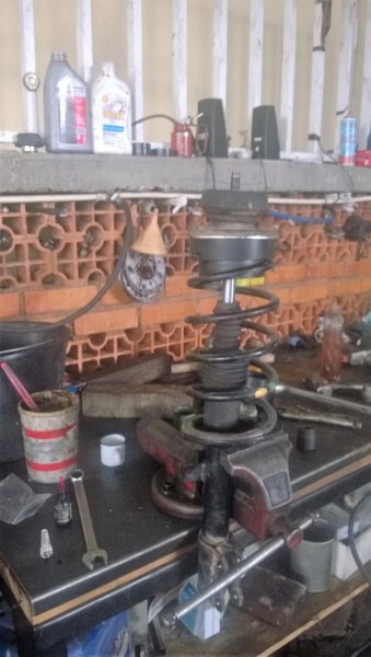

    Me interessei pela parte da elevação da suspensão. "as suspenção foi elevada em 3,5 centimetros, da seguinte forma; nos amortecedores existem as bandejas que são soldadas no amortecedor, as soldas foram torneadas, e as bandejas resoldadas 3,5 cm acima do local original, e mais 3 cm dos penus"
    Agora, pergunta de quem não entende nada, essa engenharia deixaria o carro somente mais alto, ou melhoraria a "quebra" das peças da suspensão, porque tenho um sandero 2008 e costumo andar por estradas de terra e quase todo ano tenho que trocar as peças da suspensão.

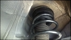

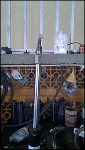

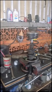

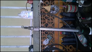

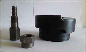

    http://www.facebook.com/tempusferramentaria

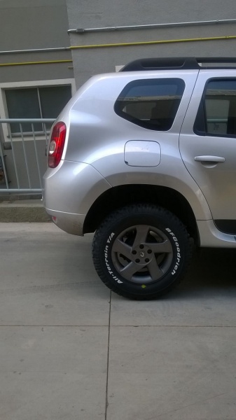

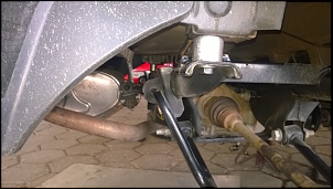

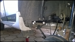

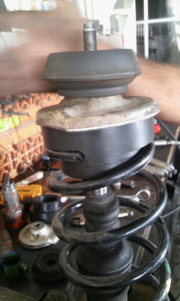

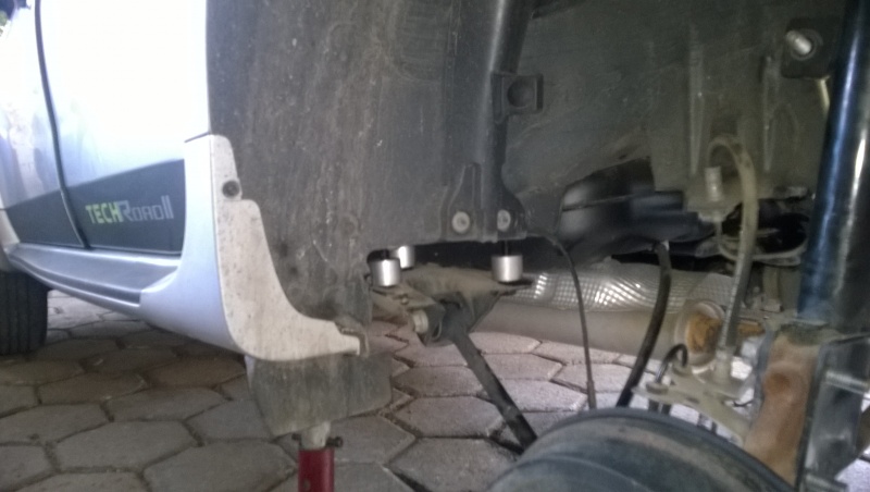

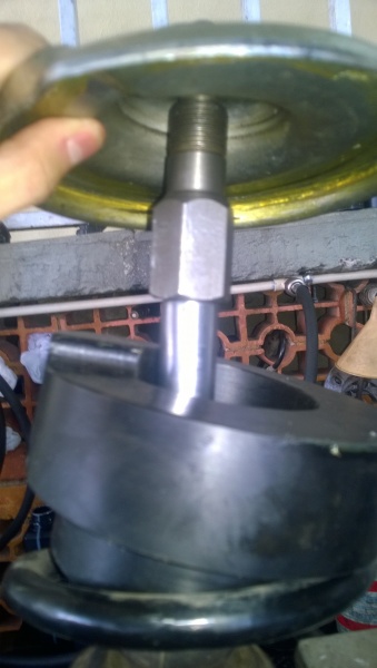

    Lift Duster 7cm , desenvolvido :
    Tempus Ferramentaria Ltda - empresa de usinagem que há 10 anos no mercado fabrica peças usinadas para os setores automotivo, gráfico e de automação.
    (31) 3072-5625 , Belo Horizonte - MG
    Renault Duster 4X4-img-20160524-wa0010.jpgRenault Duster 4X4-wp_20160526_13_05_44_pro.jpgRenault Duster 4X4-wp_20160521_10_48_31_pro-2-.jpgRenault Duster 4X4-wp_20160528_10_39_54_pro.jpgRenault Duster 4X4-wp_20160521_10_47_42_pro-2-.jpgRenault Duster 4X4-wp_20160526_13_42_33_pro.jpgRenault Duster 4X4-wp_20160526_13_42_41_pro.jpgRenault Duster 4X4-wp_20160526_13_42_54_pro.jpgRenault Duster 4X4-wp_20160521_10_47_42_pro-2-.jpgRenault Duster 4X4-wp_20160526_11_50_58_pro.jpgRenault Duster 4X4-wp_20160526_11_51_21_pro.jpgRenault Duster 4X4-wp_20160526_12_11_38_pro.jpgRenault Duster 4X4-img-20160527-wa0007.jpgRenault Duster 4X4-img-20160527-wa0022.jpgRenault Duster 4X4-img-20160527-wa0026.jpg
    Miniaturas de Anexos Miniaturas de Anexos Renault Duster 4X4-wp_20160526_13_05_44_pro.jpg   Renault Duster 4X4-img-20160524-wa0009.jpg   Renault Duster 4X4-wp_20160526_12_39_17_pro.jpg
    ENGESA ENGESA 4X4 2P 1986/ Duster 4wd 2013 TechRoad II
    cliviscarleto@mail.com
  • #1857
    02/12/2014
    61
    9
    Alinhamento/ cambagem depois do lift
    Citação Postado originalmente por cloviscarleto Ver Post
    Gostaria de saber se foi verificada a cambagem e o alinhamento após o lift, e se alterou alguma coisa. Em posts de Duster de outros países, parece que há um parafuso para fazer alguma regulagem

    [QUOTE=mfonseca1;2372302]Prezado Ferton,
    Há 3 meses atrás foram os 3 calços do motor, o de baixo e os dois de cima, em novembro o prejuízo foi maior, foram
    2 coxins dos amortecedores dianteiros, 2 coxins da carroceria traseiro, 2 calço da mola dianteira, 2 pratinhos do amortecedor dianteiro, 1 kit do amortecedor dianteiro, 1 terminal de direção direito e 1 do esquerdo, 1 barra axial esquerda; 2 rolamentos do amortecedor dianteiro e 1 calço da caixa.
    Agora mesmo, estou sentindo um barulho na roda dianteira que possivelmente é a bieleta, já vou ter que trocar, de novo.
    Ainda mais que em agosto estarei indo para Maraú e vou pegar a BA-001, 42km de terra, mas com sorte deverá estar sem muitos buracos, que não forçará muito a suspensão.
    Agradeço a ajuda.
    Boa noite mfonseca
    com a elevação do veículo as peças citadas continuaram com sua resistência de fábrica , isto é , continuarão quebrando
    att
    fernando
