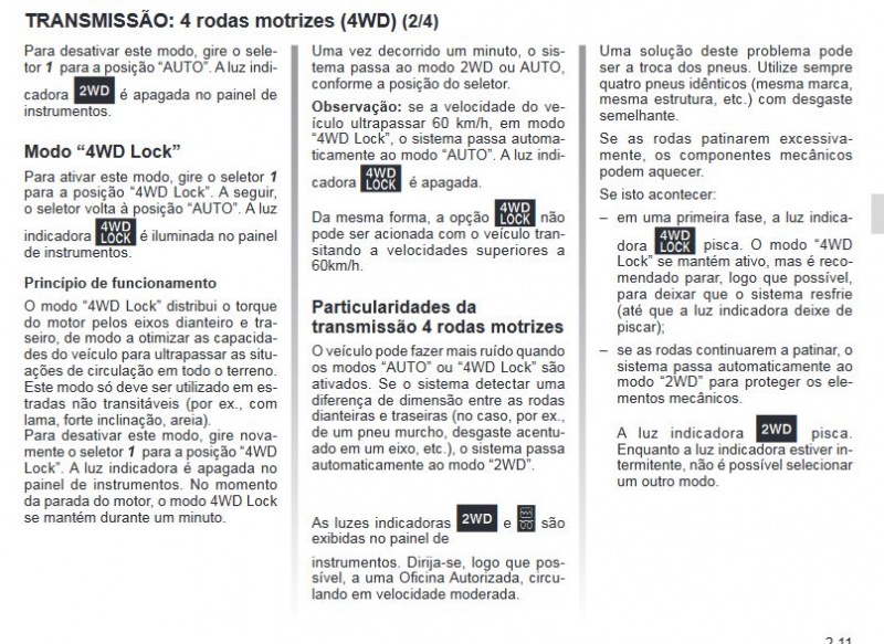

    Prezados, comprei o meu Duster.
    Surgiu mais uma duvida que deve ser a mesma de outros usuários.
    Na troca de pneus, é obrigatório que todos os pneus sejam novos?
    Digo porque como o carro tinha bolha em um dos pneus, somente um par de pneus é novo de forma que os do eixo traseiro ainda são os originais que tem meia vida ao menos.
  • #1948
    28/09/2016
    Niteroi/RJ
    38
    12
    Moderador, me desculpe por postar em seguida, mas não consegui editar a postagem acima
    Fiz a pergunta por causa desse topico que li aqui:
    http://www.4x4brasil.com.br/forum/toyota/151889-duvidas-sobre-pneus-hilux-sw4-2008-tracao-4x4.html (Dúvidas sobre Pneus Hilux SW4 2008 - Tração 4x4)
    http://bestcars.uol.com.br/bc/mais/cons-tecnico/tracao-4x4-requer-troca-simultanea-dos-quatro-pneus/
    E essa pagina do manual do proprietário
    Como nosso carro não tem diferencial central, existe a obrigatoriedade dos pneus iguais em tamanho nos eixos?

    Bom dia, eduardo_rp,
    O Duster 4x4 não possui diferencial central, mas o seu conversor de torque faz o papel de distribuição do torque entre os eixos dianteiro e traseiro de acordo com o modo selecionado no painel do carro (aquele botão giratório do 4x4).
    Efetuei uns cálculos para descobrir a diferença entre a velocidade obtida com pneus novos e também com eles totalmente gastos (dentro do limite permitido por lei). Se não me engano, havia apurado com o profundímetro 8,8mm com os pneus novos (Continental originais) e o limite mínimo permitido por lei é de apenas 1,6mm (e não totalmente lisos, 0mm, como muita gente pensa). Com isto temos um desgaste máximo de 7,2mm.
    Segue abaixo uma imagem que transcreve os cálculos obtidos na planilha:
    Renault Duster 4X4-renault-duster-diferenca-de-velocidade-entre-pneus-novos-e-gastos.jpg
    Percebe-se pela planilha que perderíamos aproximadamente 3,7 Km/h de velocidade máxima, que somente pode ser obtida no modo 4x2 ou 4x4 Auto (mas eu não recomendaria utilizar o 4x4 Auto com esta diferença de pneus, conforme descrito mais abaixo).
    Para o modo 4x4 Lock, onde a velocidade máxima para a qual funciona o modo é de 80 km/h (ao invés dos 60 Km/h indicados no manual), haveria uma diferença de velocidade de 1,7 Km/h.
    O que eu sugeriria a fazer no caso de rodar com pneus misturados (novos e gastos):
    1) De um modo geral, rodar no modo 4x2, onde não haveria qualquer problema pela diferença de tamanho dos pneus entre os eixos;
    2) Somente quando trafegar em pista de baixa aderência (terra, lama, etc), utilizar o modo 4x4 Auto, e mesmo assim, em velocidades de até uns 40 ou 60 Km/h;
    3) Somente para transitar em atoleiros ou lama muito escorregadia é que se poderia utilizar o modo 4x4 Lock, e em baixa velocidade;
    Enquanto estiver com pneus misturados, procure colocar os mais novos no eixo dianteiro e rode o máximo possível no modo 4x2 para desgastá-los mais rapidamente que os traseiros, e, após estarem com desgaste semelhante, pode utilizar o modo 4x4 Auto em qualquer velocidade sem problemas.
    Vale lembrar que utilizar os pneus mais novos na dianteira contraria as instruções mais recentes dos especialistas no setor, que ultimamente orientam a utilizar os mais pneus mais novos na traseira. Mas, na minha humilde opinião, isto seria mais importante no caso de utilização de pneus com câmera (que não é o caso do Duster), porque em caso de explosão do pneu traseiro (mais provavel de acontecer em pneus mais gastos) seria mais difícil de se controlar o carro em uma curva.
    Após equalizar o desgaste de todos os pneus, acredito que você deverá experimentar (assim como eu) desgaste muito semelhante entre todos os 4 pneus, se rodar sempre no modo 4x4 Auto.
    Abraços e fique com Deus!
