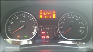

    Boa tarde companheiros do fórum. Gostaria de compartilhar com vocês o fato de o DUSTER atingir a marca de 100 mil quilômetros percorridos. Estou muito satisfeito com o carro que ainda se comporta muito próximo de quando o adquiri 0km há 3 anos e meio atrás. Neste periodo foram poucas as peças que precisei trocar. Além das revisões de rotina a cada 10 mil Km foram trocados; 02 amortecedores traseiros aos 52 mil Km, a válvula termostática aos 72 mil Km e a correia dentada e de acessórios aos 80 mil Km. Os amortecedores dianteiros ainda são originais. Neste periodo, por pelo menos 04 vezes por ano frequento a Região dos Lagos, no Rio de Janeiro e sempre que vou ando pelas dunas e pelas praias da região. O carro não apresenta nenhum ponto de corrosão. O consumo está levemente melhor que zero Km. Acho muito bom o carro e o compraria novamente. Vou ficar com o DUSTER mais 01 ano e devo trocar por outro novamente.

    Caro dd1969, respondendo a você sobre a válvula, ocorreu que comecei a perceber que o o indicador de temperatura estava demorando mais que o normal para atingir as 4 barras, que sempre foi o normal, e depois começou a marcar apenas 2 barras. No inicio pensei que poderia ser o "cebolão" mas depois lembrei que tem um teste simples para saber se é a válvula. Faça o seguinte; com o motor bem frio, ligue o carro e com a própria mão, comece a sentir a temperatura das mangueiras( as 2 maiores) que ficam entre o radiador e o bloco do motor. O normal é que a mangueira que fica bem baixa e que passa por baixo do filtro de óleo aqueça rapidamente enquanto a mais alta que passa ao lado da parte final da vareta de óleo (amarela) permaneça fria durante bastante tempo ( mesmo com as 4 barras acessas no indicador de temperatura) ai, quando a válvula abre lá pelos 86 graus é que ela começa a esquentar.
    No meu caso, logo que dava a partida e o indicador de temperatura marcava 2 barrinhas, esta mangueira mais alta que tinha que estar fria, começava a esquentar indicando abertura precoce da válvula.
    Fui no mecânico e ele confirmou o diagnóstico, troquei a válvula e tudo voltou ao normal
