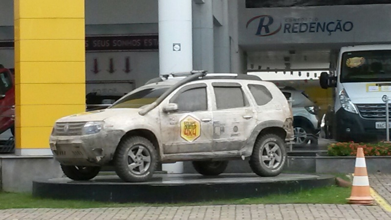

    Mais um ano. Após o Raid da Meia Noite.
    Não dá pra ver a quantidade de lama.
