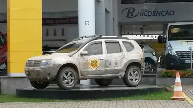

Mais um ano. Após o Raid da Meia Noite.
Não dá pra ver a quantidade de lama.
