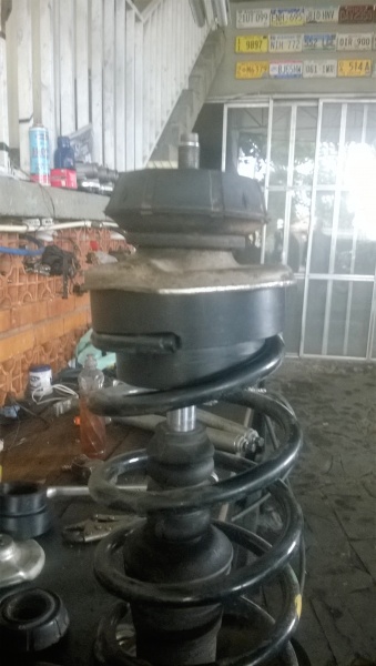

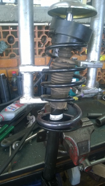

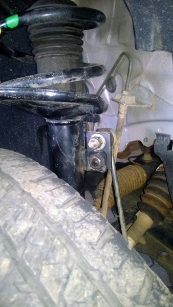

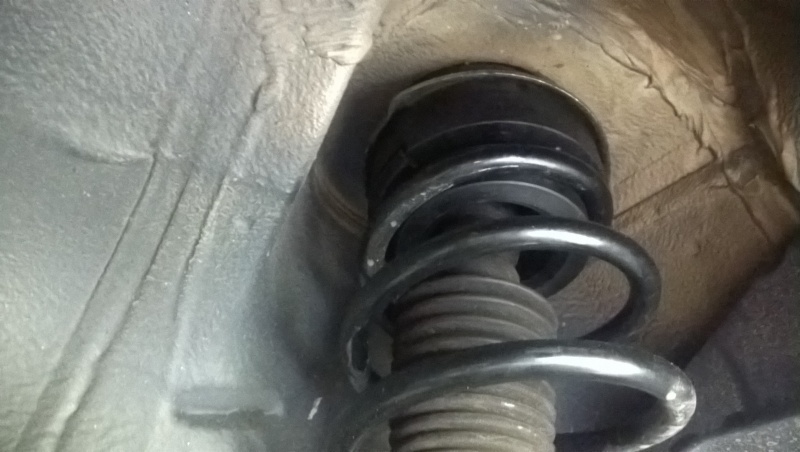

Me interessei pela parte da elevação da suspensão. "as suspenção foi elevada em 3,5 centimetros, da seguinte forma; nos amortecedores existem as bandejas que são soldadas no amortecedor, as soldas foram torneadas, e as bandejas resoldadas 3,5 cm acima do local original, e mais 3 cm dos penus"

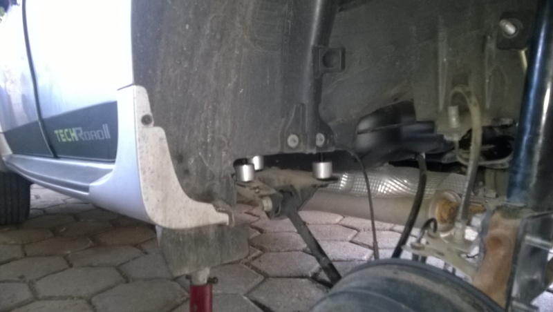

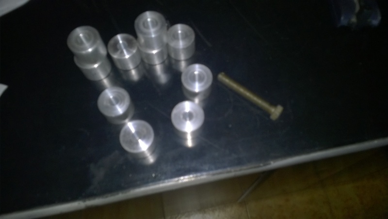

Lift Duster 7cm , desenvolvido :
Tempus Ferramentaria Ltda - empresa de usinagem que há 10 anos no mercado fabrica peças usinadas para os setores automotivo, gráfico e de automação.
(31) 3072-5625 , Belo Horizonte - MG
Anexo 529563Anexo 529566Anexo 529564Anexo 529568Anexo 529569Anexo 529570Anexo 529571Anexo 529572Anexo 529569Anexo 529573Anexo 529574Anexo 529575Anexo 529577Anexo 529579Anexo 529580
