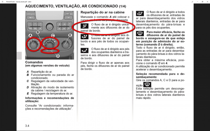

Eu estou tendenciando a comprar uma Duster 4x4 ano que vem, mas andei em uma na ultima sexta-feira e achei o acabamento interno bem inferior ao de uma Tracker 2008 (meu atual carro p/ dia a dia)... Outro aspécto que me desanimou, é a baixa potência do ar condicionado, principalmente nos bancos de trás, é normal?

Boa tarde, RafaTR4,
O meu é 2012/2013, mas já li relatos de outros membros do fórum alegando, assim como o ajmacedo, que a partir de um determinado ano/modelo houve uma melhora no acabamento.
Acredito que o problema do projeto se deva à falta de difusores do ar-condicionado na parte traseira, o que direcionaria o ar também diretamente aos ocupantes do banco traseiro. Ele somente possui difusores centrais e laterais (todos no painel frontal).
Veja a foto abaixo:
Anexo 539973
Quando a temperatura está mais alta, o que eu tenho feito para amenizar o problema é o seguinte:
1) Utilizar velocidades maiores da ventilação (posições 3 ou 4, por exemplo), para dar maior vazão interna, podendo chegar melhor à parte traseira do carro;
2) Fechar temporariamente a recirculação do ar, colocando a alavanca do modo de isolamento da cabine totalmente para a esquerda;
3) Colocar o seletor de repartição do ar na posição totalmente para a direita;
Veja a foto abaixo:
Anexo 539974
Vale a pena também a cada 10.000 Km substituir o filtro do ar-condicionado (filtro do habitáculo do veículo), pois, se estiver muito sujo, pode reduzir o fluxo de ar.
E, por último, vale também checar se não se esqueceu o aquecedor ligado (último seletor da direita). O ideal é colocá-lo na posição totalmente à esquerda.
Pode ser também que você tenha experimentado um modelo sem película nos vidros, o que permite passar uma intensidade maior da luz solar.
