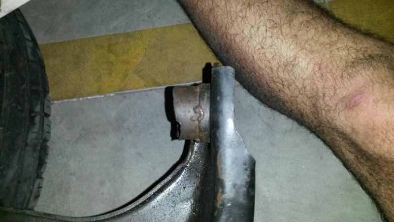

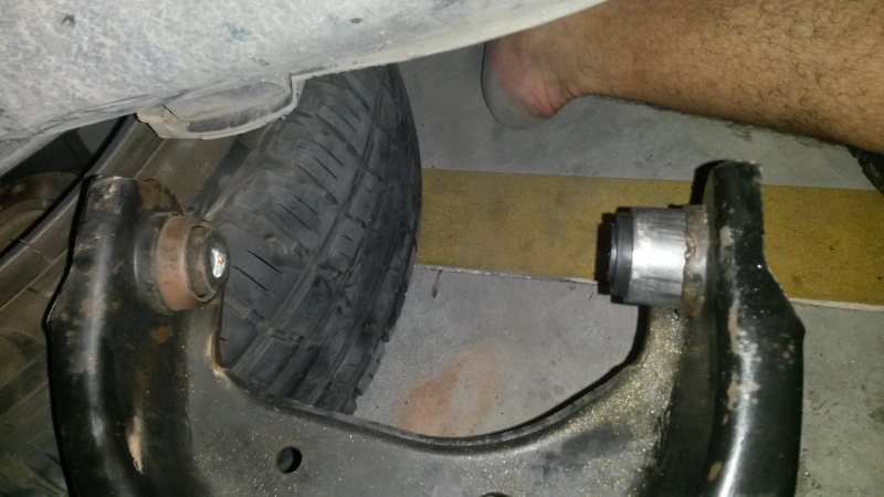

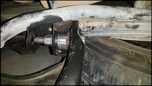

    Bom dia, Dusteiros e Dusteiras!
    No fim do ano passado meu carro começou a apresentar uma trepidação no volante quando eu acelerava ou quando tirava o pé do acelerador. E depois se agravou pra um desvio na trajetória. Sinal característico de defeito na suspensão.
    Fui em um mecânico de confiança e ele nem precisou levantar o carro pra saber do que se tratava. Mas quando levantou, vimos a gravidade do problema. O pneu se movia mais de 2cm pra frente e pra trás. Bucha dianteira da bandeja direita estragada.
    Ele ligou pra um fornecedor dele que não vendia somente a bucha. Só vendia a bandeja completa por R$280,00. E ele disse que fazia o serviço em meio dia. Insisti na troca da bucha e ele disse que eu podia ir em "um cara no alecrim" que fazia a borracha da bucha, mas não era a mesma coisa, e só em dia de semana(era um sábado).
    Fui embora de lá pensando em voltar depois, mas fiquei encucado com a troca da bandeja, pois ele disse que achava que a bandeja nova vinha sem o pivô, e como o meu é cravejado ele teria que cortar os cravos e parafusar na bandeja nova...
    ...Terminou sendo um ponto negativo na minha decisão. (Porém pesquisando depois eu vi bandejas pra Duster nessa faixa de preço que já vêm com o pivô cravejado.)
    Na segunda feira fui no Mercado Livre pesquisar o preço da bucha. Marca RFlex, R$22,20. O problema pra quem mora em Natal é o frete de R$29,90. Pesquisei numa autopeça local e era R$80,00. Encomendei no Mercado Livre mesmo, em 19/12 e recebi em 30/12, vindo do Paraná por PAC.

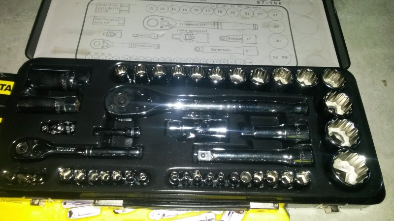

    Tentei trocar na véspera de ano novo, mas fui pra praia e não levei minha caixa de ferramentas. Só tinha o jogo de chaves dentro do carro, mas esse só ia até a chave 19mm. Já no dia 02/01, após a virada, voltei pra casa e peguei a caixa pra fazer o serviço.
    Essa semana estou dormindo na praia e vindo trabalhar de manhã. São só uns 20Km. 30 minutinhos de viagem. Na segunda à noite fiquei na cerveja com caranguejo e não fiz o serviço. Mas da terça não deu pra escapar. O sintoma vinha se agravando com os dias, e na terça de manhã estava uma pancada grande. O resto da borracha estava saindo. Foi chegar na praia e me deitar embaixo do carro.

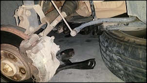

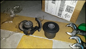

    Removi os parafusos das buchas com certa facilidade. Parece que meu jogo de chaves foi feito pra isso. A única medida que tinha duas chaves era exatamente a do parafuso e porca. Não tive que segurar a porca com alicate, ou algo assim. Porém o pivô me deu dor de cabeça. Removi a porca até o fim, até encostar na homocinética forçando o parafuso pra baixo, mas ele não saiu de jeito nenhum. Tive que fazer o serviço com a bandeja presa pelo pivô. Olha o estado da bucha velha!
    Renault Duster 4X4-20170103_205648.jpgRenault Duster 4X4-20170103_184005.jpgRenault Duster 4X4-20170103_184022.jpg

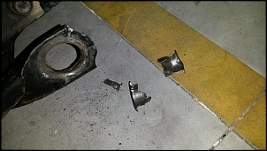

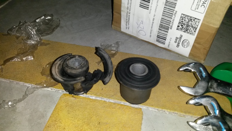

    Pra meu desespero a parte externa da bucha velha ficou dentro. Quando fui olhar direito, algum filho do cramunhão deu uns pontos de solda. Só saiu na serra. Serra na mão, sem arco! E na pancada + alicate de pressão. Olha o jeito que ela saiu no final.
    Renault Duster 4X4-20170103_185756.jpgRenault Duster 4X4-20170103_193534.jpgRenault Duster 4X4-20170103_200723.jpg

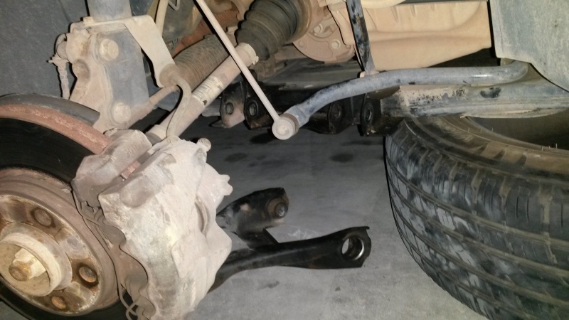

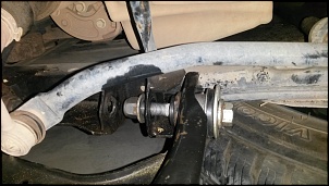

    Agora era hora de botar a bucha nova pra dentro!

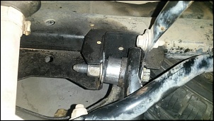

    Eu estava numa garagem de condomínio, já à noite, com a bandeja presa pelo pivô, e não tinha muita alternativa. Depois de tirar umas rebarbas de solda e lixar um pouco a bandeja, tentei umas pancadas com a mão, que está dolorida, com pau, com martelo, etc. Depois tive a ideia de usar o parafuso e a porca como "prensa". Achei uma parte do suporte da bandeja onde dava pra fazer isso sem tirar o pivô! (Sorte monstruosa)
    Usando uma arruela grande obtive sucesso na introdução.
    Renault Duster 4X4-20170103_204629.jpgRenault Duster 4X4-20170103_205840.jpgRenault Duster 4X4-20170103_205930.jpg

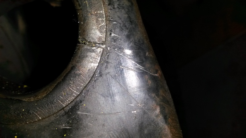

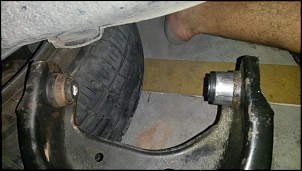

    E após muito trabalho pra encaixar no lugar, pois a bucha nova ficou um pouco comprida demais, encurtando a distância entre as duas buchas, tive uma triste surpresa. Talvez o motivo dos pontos de solda e com certeza o motivo pela quebra da bucha velha: A bucha nova ficou desalinhada.
    Será que vou ter que morrer numa bandeja nova? Ou basta desempenar a minha? Vou verificar o estado da nova constantemente.
    Renault Duster 4X4-20170103_210422.jpgRenault Duster 4X4-20170103_210719.jpgRenault Duster 4X4-20170103_215230.jpg

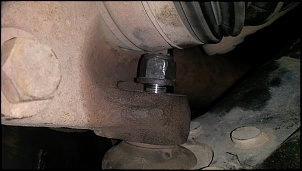

    A traseira está novinha e bem alinhada. A dianteira apresentava claro sinal de ter sido mexida. E porcamente. Também vi um sinal de avaria embaixo da bandeja que pode ter iniciado isso tudo. Não poderia deixar de elogiar minha caixa de ferramentas Stanley, comprada na lojadomecanico, que apesar do aspecto amador(por ser cromada) é excelente e destinada a trabalho pesado.
