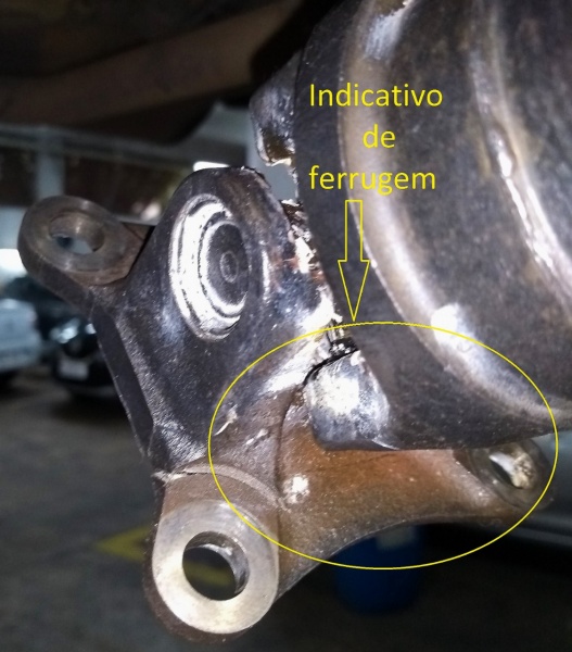

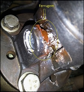

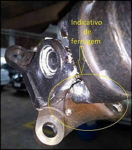

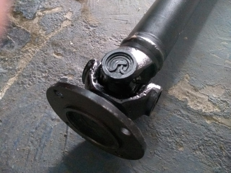

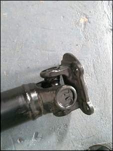

    Boa noite, Celio27rv,
    Eu precisei substituí-las porque travaram por conta de ferrugem, o que começou a forçar a flange traseira, chegando até a rachá-la, o que começou a provocar forte vibração no carro todo por conta do empenamento do eixo cardan (devido àquela rachadura). A vibração somente era percebida a partir de 85 Km/h, e era muito forte, pois quanto maior a velocidade, maior a vibração, e parecia que os vidros traseiros sairiam da tampa, para você ter uma ideia.
    Baseado num relato de alguém neste mesmo tópico do fórum (depois envio o número do post), tentei efetuar a troca em oficina especializada, uma vez que na concessionária o conjunto completo do cardan sairia por R$3.000,00 (já com um bom desconto).
    Efetuei o serviço, mas a oficina já havia me alertado que poderia não ficar muito bom, porque, como o rolamento de peso não é desconectado das 2 partes do cardan, eles não conseguiriam efetuar um bom balanceamento das 2 partes do mesmo. O serviço ficou por menos de R$800,00, se não me engano.
    Depois, posto as fotos de como estava antes, mas basicamente o que eles fizeram foi serrar as 2 flanges, e instalar 2 novas com medidas próximas e 2 cruzetas novas com medidas semelhantes também. Após soldar as flanges no eixo, pintaram e a aparência ficou muito boa (como novo).
    Melhorou muito, mas mesmo assim, percebo uma leve vibração e ruído no carro entre 85 e 105 Km/h (curiosamente, depois de 105 Km/h o funcionamento fica "redondo").
    Estou esperando uma oportunidade (com menos correria) para tentar falar com eles sobre o ocorrido e verificar se eles podem tentar desacoplar o rolamento de peso das 2 partes (para isso, precisarão, com minha autorização, cortar os guarda-pós), para eles poderem tentar balancear individualmente as 2 partes do cardan.
    Abraços, e fique com Deus!

    Seguem as fotos (antes e depois):
    Renault Duster 4X4-1-indicativo-de-ferrugem-na-cruzeta-ferrugem-na-flange-.jpg
    Observação: A flange estava branca porque na concessionária, o mecânico aplicou graxa para tentar melhorar, mas não adiantou porque a cruzeta já havia travado.
    dd1969.

    Esqueci-me de comentar um item: repare que com as novas cruzetas, há travas, que podem ser facilmente retiradas no dia que for necessário, diferente da situação original da Renault, que projetou as cruzetas travadas por uma espécie de conjunto de ponteamento de várias soldas, o que exige a substituição completa do conjunto (e muito caro). No caso das novas cruzetas, estimo que custariam por volta de uns R$80,00 (quem sabe?) cada uma....
    Outra observação: Não é qualquer oficina que trabalhe com cardan que vai fazer esse serviço. Aqui na região metropolitana do Estado do Rio de Janeiro, tentei várias oficinas em minha cidade e nas vizinhas, e todas as oficinas que havia tentado diziam que somente trabalham com cardan de ônibus, caminhão, carreta e trator (não trabalhavam com cardans de carros 4x4...).
    dd1969.
