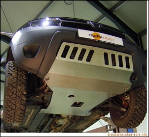

    No link que o professador divulgou tem muita coisa boa.
    Gostei muito com protetor de motor. Pena não ter já pronto para venda aqui no Brasil

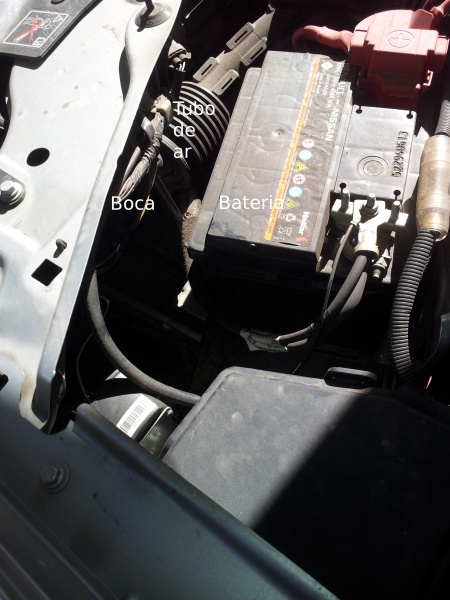

    Bom dia, ferton,
    Apesar de eu não saber sobre todas as possibilidades de instalação de snorkel para o Duster, apesar de já ter visto algumas fotos dele com este equipamento, posso, pelo menos, lhe indicar (não sei se você já sabia, mas de qualquer modo lá vai) onde se encontra a boca do tubo por onde o motor aspira o ar para a admissão, o que já é um ponto de partida para a construção do snorkel.
    Seguem algumas fotos para ajudar:
    Visão geral da localização:

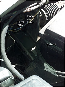

    Visão um pouco mais aproximada:

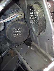

    Visão ainda mais aproximada, mostrando a chapa metálica onde está fixada a boca do tubo:

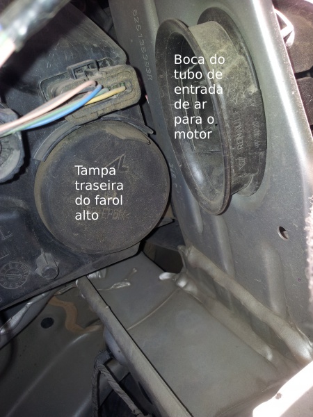

    Finalmente, mostrando a boca do tubo próxima da tampa traseira do farol alto:
    Não me lembro no momento, mas uma vez tirei a medida da altura desta boca de entrada de ar e, se não me engano, era de mais de 70 cm. Então, para a Renault indicar passagem em trechos alagados a no máximo 40 cm, provavelmente o tendão de Aquiles poderia ser a questão dos respiros dos diferenciais de eixos e, talvez, da caixa de marchas e do conversor de torque (para o caso deles existirem, caso não sejam lacrados, o que não posso confirmar por desconhecimento).

    ola dd1969
    o que estou pensando é fazer uma nova tubulação, um novo local para o filtro, conectando proximo ao coletor de admissão, saindo do cofre do motor para um lugar mais alto.
    gostaria que saisse do lado do passageiro, mas a disposição do coletor de admissão remete ao lado do motorista, por isso ainda esta em estudo.

    Citação Postado originalmente por ferton Ver Post
    ola dd1969
    gostaria que saisse do lado do passageiro, mas a disposição do coletor de admissão remete ao lado do motorista, por isso ainda esta em estudo. obrigado, fico aberto a sugestoes
    Olá ferton,
    Neste caso, não vale mais a pena interligar um prolongamento de tubulação a partir da boca do tubo que mostrei na foto. E fazendo conforme você deseja, nova tubulação pelo lado esquerdo para quem está à frente do carro (lado do carona), você então teria duas vantagens:
    1) Não precisaria dar uma volta complicada passando a extensão a partir da boca existente, o que exigiria talvez passar por cima de outros componentes;
    2) Evitaria ter um comprimento de tubulação muito grande, o que talvez possa trazer algum prejuízo, mesmo que pequeno, na alimentação do motor. Acredito que o próprio snorkel até o final do pára-brisa, que seria um prolongamento da entrada de admissão, estaria sendo compensado pela utilização de uma saída pelo coletor de admissão já do lado do carona, o que cortaria toda aquela tubulação que passa à frente (em cima) do radiador, terminando do lado do motorista. Em resumo: aumentaria a tubulação de um lado mas compensaria serrando o comprimento do outro;
    Dei uma olhada agora há pouco e acho que infelizmente, pelo menos a princípio, que teria que ser efetuado um corte na parede corta-fogo, uma vez que não bastaria cortar aquela peça de plástico preto que tampa o reservatório de água do lavador do pára-brisa, pois, como a parede corta-fogo vai até em cima, quando o capô é baixado totalmente, encosta na borracha de guarnição que está sobre aquela parede. Talvez valha a pena pesquisar com calma e verificar outros projetos similares, para fazer o procedimento com certeza, ok?

    amigo dd1969
    se cortar um pedacinho desta borracha(no canto esquerdo) que vai em cima da parede corta fogo, ficaria com um vão de 3,5 cm (de altura, parede corta fogo ate o capo) por 8 cm de largura, então faço uma peça retangular de 3x7,5 por 10cm de comprimento com bocais de 2 polegadas em suas extremidades para a conectar as mangueiras de ar.
    assim que vejo a solução para esta parte.
    abraços
