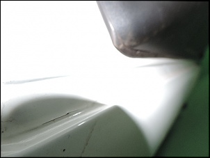

    No post #1011, página 85 deste fórum, coloquei (há mais de um ano) foto de fissura na pintura, no mesmo local. Me preocupou/desgostou muito, agora, esta informação sobre a fissura ser relacionada à torção. Toda análise de custo benefício das opções do mercado, para minha realidade, sempre me levam a continuar com a minha (que adquiri já usada) ou adquirir outra Duster mais nova, mas...
    Enfim, a CSS também consertou como garantia como um simples problema na pintura. A minha é 12/13 fabricação, se não me engano, de Abril. Será que poderia ser algum problema específico de lote/serie ?

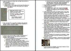

    Boa noite, pessoal.
    Andei meio sumido, porque andei viajando muito (com a Duster) e testando a minha solução de lift, pois eu tinha alguns receios quanto à sua resistência quanto a aguentar pancada e manter o alinhamento.
    Agora já rodei 10.000 km depois do lift (com muita terra, trilha, expedição e pancada) e posso concluir que a solução é extremamente confiável, pois não perdeu alinhamento nem cambagem em nenhuma das rodas (conferi 4 vezes nesse período).
    Fiz o lift de 3,5cm nas 4 rodas, e aliado aos novos pneus Grandtrek AT3 225/70r16, elevou o carro em 5,275 cm (efetivos).
    O ponto altamente positivo desse sistema é que o carro mantém as mesmas características de maciez da suspensão, que continua trabalhando dentro dos mesmos parâmetros de curso e funcionamento dos amortecedores que a original. Além disso, o meu alinhador sugeriu uma cambagem levemente mais negativa que a original na traseira. Com isso, apesar dos pneus AT, a estabilidade direcional em rodovias e o comportamento em curvas, em qualquer velocidade e solicitação de motor, está excelente. Na terra a estabilidade melhorou muito, não sei se devido à cambagem traseira ou aos pneus AT.
    Outro ponto positivo é que, para reverter o lift, basta retirar 4 parafusos e remontar sem o lift, somente com 2.
    A tal da vibração aparece, embora de uma forma menos intensa. Curiosamente, quando estávamos experimentando geometrias de alinhamento diferentes, no começo, ela não aparecia. Quando chegamos à geometria ideal, ela se apresenta quando força o carro em segunda, a partir da marcha lenta. Mas não me incomoda em uso normal.
    Para quem quiser utilizar esse modelo, segue em anexo um tutorial de como fazer. O custo é baixo. Material e mão de obra de torneiro e soldador ficaram por volta de 350 Reais, em Brasília.
    Abraços, e boa noite.
  • #1579
    Usuário Avatar de Professador
    26/02/2011
    Aracaju/SE
    130
    Muito bom Parabéns pela engenhosidade.
    O meu tambem vibra em segunda.
    O que você acha que causa a vibração?
