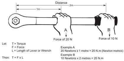

Prá começar, é um cálculo bastante teórico. O conceito de torque é força vezes o raio.
Anexo 436412
Pegando o torque máximo do motor, ponderando todas as reduções, foi só dividir o torque pelo raio do conjunto roda pneu. Assim achei a força máxima teórica que o carro entrega ao chão para se movimentar em cada marcha.
O objetivo desta planilha é comparar os veículos e ter uma ideia do que acontece quando se aumenta o diâmetro do conjunto roda pneu tanto em perda de força quanto em sobrecarga no sistema de transmissão.

Professador, gostei dos cálculos mas tenho uma dúvida (alias, muitas): se você colocar um pneu maior no duster ele vai ficar mais lento pra sair e você forçará mais o sistema como um todo, correto? Digo isso porque o motor tem que vencer a inércia pra por o carro em movimento. Essa resistência vem das rodas, seja para transpor um obstáculo, subir uma pedra, uma ladeira. Se essas rodas forem maior, então, o torque que o motor terá que fazer para vencer a inercia será maior....é isso? Pensei no sentido roda motor e não motor roda....bom,...

O raciocínio está correto, porém não é uma questão de inércia, apenas o princípio da alavanca em sentido contrário. Quando o pneu é maior, a alavanca é maior, ou seja o motor tem que fazer uma força maior para por o carro em movimento. Tem o mesmo efeito de se aumentar a redução trocando as engrenagens...
Com o pneu maior, um giro dele faz o carro percorrer uma distância maior...
Porém, com pneus maiores com o mesmo torque fica mais fácil superar obstáculos tipo degrau e também levanta mais o carro que evita que raspe o fundo....
