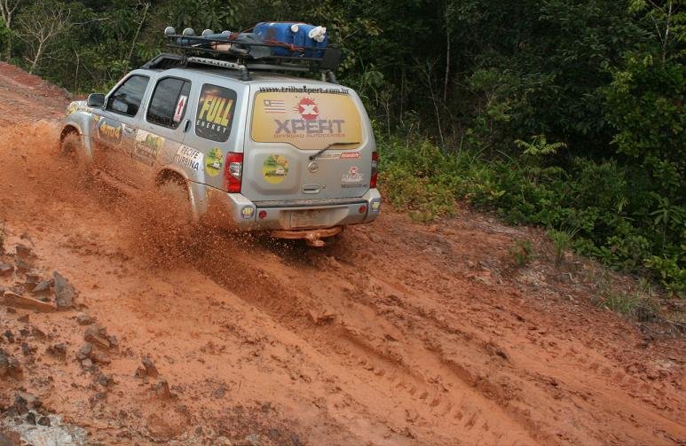

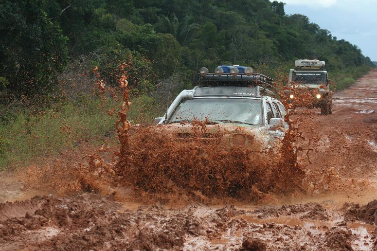

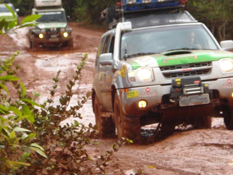

Então Ricardo, eu tive vendi e comprei de volta minha X, de barro com ela eu fiz umas viagens curtas e a transamazônica. Na transamazônica eu usei pneus "tratorados", e ela virou um trator mesmo! ficou fora de série a capacidade de tração! Com certeza devo fazer essa expedição novamente, só que dessa vez devo colocar os tratorados só nas rodas traseiras, na frente toda a trepidação me custou uma barra de torção!
Anexo 380971Anexo 380972Anexo 380973Anexo 380974
Ela é irmã da frontier, mas tem um diferença grande na distribuição de peso, isso porque é "blazer" né, tem mais peso na traseira....mas ainda dança um pouco sim
Eu nunca fiz trilha com a minha X, apenas expedições....algumas mais pesadas...ela sempre deu conta do recado, o motor é forte demais! É uma viatura muito confortável! É muito boa, mas muito mesmo, na areia...mas na areia PESADA mesmo!! Teve mês de eu ir todos os finais semanas para uma cidade aqui que fica dentro dos lençois maranhenses, chamada sto amaro, que na época da seca fica com uma areia extremamente fofa, exige demais do motor e tração...e do ar...e ela vai numa boa! Na época da chuva, só alegria, não tem aquela frescura de tomar cuidado pra não quebrar élice, o carro enfrenta água numa boa também!
Nunca coloquei ela num off road muito pesado, apenas essas viagens, passeios mesmo, mas acho que para o off road pesado você vai ter que mudar os PC, fazer um lift, colocar umas barras mais resistentes, que ela deve dar conta do recado
