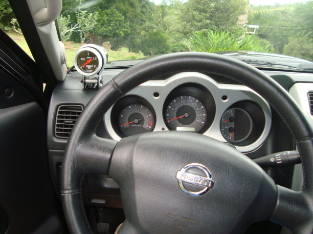

    Presentinho novo!!!
    Mais detalhes aqui: http://www.4x4brasil.com.br/forum/fo...ml#post1619124
    Miniaturas de Anexos Miniaturas de Anexos Comprei um Xterra e... GOSTEI!!!-dsc04200-b.jpg   Comprei um Xterra e... GOSTEI!!!-dsc04447.jpg
