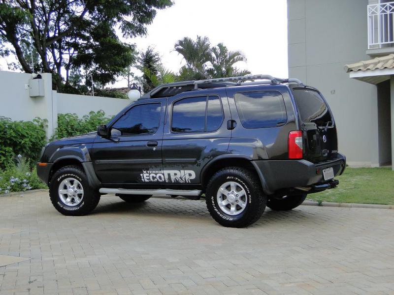

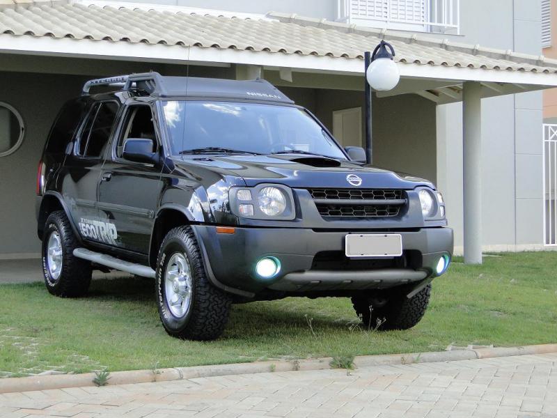

    Fotos da criança...
    Temos algum topico para postar só fotos das nossas XT ..??
    Miniaturas de Anexos Miniaturas de Anexos Comprei um Xterra e... GOSTEI!!!-dsc01320-2.jpg   Comprei um Xterra e... GOSTEI!!!-dsc01362-2.jpg
    XTERRA 2006

    Citação Postado originalmente por Alejeep Ver Post
    Hey, tá muito limpa. Hehhehehhehe!
    Bota Guincho e parachoque de ferro!
    Ai teremos um belo exemplar!
    Leva na Ouro Diesel!
