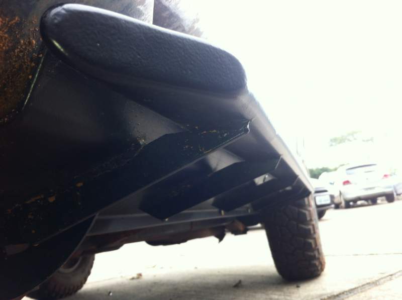

    Já que falou em rockslider, estou construindo o meu.... já está quase pronto, vou postar umas fotos aqui, quem sabe serve de inspiração pro que está fazendo! Abrs!

    A idéia foi construir uma peça com 3 funções: proteger as caixas de ar, ser um estribo que serve pra um monte de coisas inclusive pra sair de X sacodindo o carro enquanto não dá pra comprar um bloqueio :-) ....e finalmente a função "slider" mesmo pra deslizar nas pedras.
    As duas primeiras já estão prontas. A base é bem resistente e vai fixada na caixa de ar. O estribo vai apoiado por várias "facas pequenas" pra evitar que a barra amasse e atinja a porta mais em cima. Agora só falta uma chapa por cima pra deixar tudo liso.
    A peça ficou bruta.... pra aguentar pancada mesmo! :parede: kkkkk olha só:

    Agora de cima... a idéia foi avançar pouco na lateral para evitar enroscar e não fazer um braço de alavanca tão grande...
    Anexo 393890

    Caraca tá show mesmo seu rockslider! Parabéns!

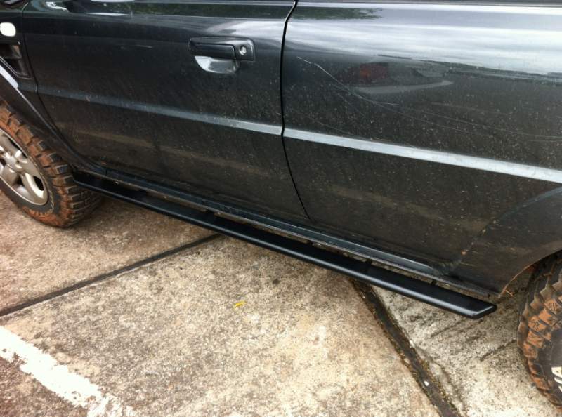

    O meu tá pronto, vou deixa pra instalar tudo amanhã, Kaiser + rockslider, foi feito pelo Fabil da tecnotrilha, é estilo esse aqui da Pajerão
    http://www.tecnotrilha.com.br/userup...jerov6%202.JPG
    Com relação ao lift e drop diffe é exatamente isso que eu fiz na minha... calço de 3" e dropp diff de 1", resultando em homocinéticas, terminais e pivots funcionando como um lift de 2"
    Aí os "puristas" vão dizer que meu ponto mais baixo (o diferencial, no caso o peito de aço) fica na mesma altura então não precisaria fazer o lift de 3"... mas o que melhora mesmo é o ângulo de ataque com o lift e o Ângulo de transposição... só isso dá outro desempenho...
    Abs!!

    O Rockslider tá in loco já..
    https://fbcdn-sphotos-f-a.akamaihd.n...25091076_n.jpg
