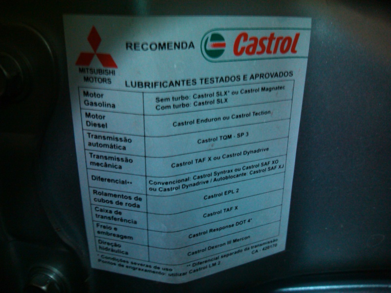

    Raphasep
    1 Anexo(s)
    Anexo 407380
    Bom... não sei se ajudará, reybelo, mas seque a foto do adesivo que vem em baixo do capô, com a sugestão de óleos da Mit. A minha Tr4 é 2006 AT. Não sei se ainda existem esses óleos, mas.. pode ser que te ajude!
