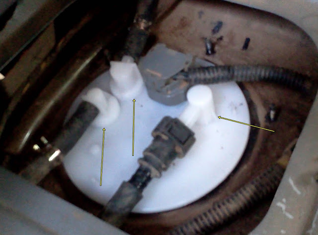

    1 Anexo(s)
    Saudações,
    A minha é uma TR4 AT 2006 LongRanger, Você tem possibilidade de indicar nº referencia deste peça e/ou local
    onde vc tenha comprado
    , pois estou com o mesmo problema, sou BAHIA e esta peça esta um difícil de encontrar aqui.
    Anexo 498968O vazamento inicia peça desgastada pelo combustível (ressecada) ou seja o pego da mangueira causando rachadura nesta parte da solda do plastico provocando esganchamento ou ate mesmo gotejamento do combustível.
    Serei grato desde sempre, Abço
  • 19/04/2015, 01:10
    Sem Loção
    Postado originalmente por Everton Araújo Ver Post
    Saudações,
    Anexo 498970
    Olá amigo, procure nas lojas online por "ELEMENTO DO FILTRO DE COMBUSTÍVEL" do Pajero TR4
    Na Miltfort.com.br tem -> http://www.miltfort.com.br/filtro-in...-tr4-flex.html
    Várias lojas no Mercado livre também tem, e podem entregar rápido -> http://veiculos.mercadolivre.com.br/...ombustivel-tr4
