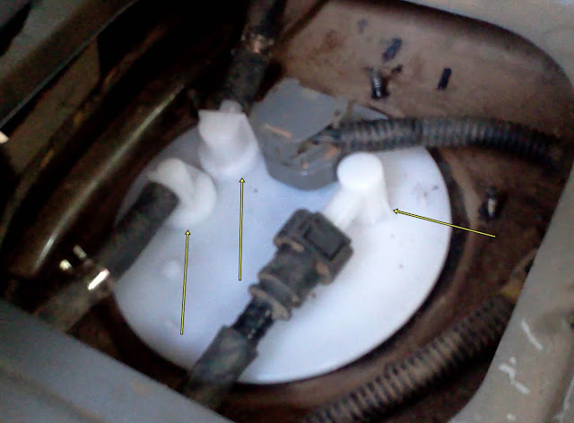

    A minha é uma TR4 AT 2006 LongRanger, Você tem possibilidade de indicar nº referencia deste peça e/ou local
    onde vc tenha comprado
    , pois estou com o mesmo problema, sou BAHIA e esta peça esta um difícil de encontrar aqui.
    -2012-03-02-17.32.27-1.jpgO vazamento inicia peça desgastada pelo combustível (ressecada) ou seja o pego da mangueira causando rachadura nesta parte da solda do plastico provocando esganchamento ou ate mesmo gotejamento do combustível.
    Serei grato desde sempre, Abço

    Citação Postado originalmente por Everton Araújo Ver Post
    Saudações,
    Anexo 498970
    Olá amigo, procure nas lojas online por "ELEMENTO DO FILTRO DE COMBUSTÍVEL" do Pajero TR4
    Na Miltfort.com.br tem -> http://www.miltfort.com.br/filtro-in...-tr4-flex.html
    Várias lojas no Mercado livre também tem, e podem entregar rápido -> http://veiculos.mercadolivre.com.br/...ombustivel-tr4
