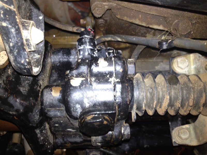

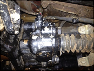

    Minha TR4 AT 05 com 100mkm está com a luz da tração dianteira sempre ligada. Não apaga por nada.
    Tenho ela há pouco mais de 1 mês, tudo estava bem, até uma trilha há 2 semanas onde fiquei atolado num alagado. Já secamos o carro por dentro, e todas as demais funções estão operacionais.
    Hoje levantei no elevador e testei a tração, que está acionando e desacionando normalmente, apenas a luz da rodas dianterias que não pisca e nem apaga, mesmo em 2h.
    Já meti limpa contato no sensores e aparentemente não resolveu. Alguém sabe qual sensor é o responsável por essa leitura errônea?
    Obrigado.

  • #307
    Citação Postado originalmente por Sem Loção Ver Post
    Vc limpou o sensor que fica À Esquerda quase em cima do semieixo dianteiro também?
    Daniel,
    O sensor que você fala é te da foto?? Joguei um pouco de limpa contato nele,mas nada mudou. Vou levar na oficina para levanta ar e sacar ele fora para limpar
    depois posto o resultado.
    Obrigado. .
