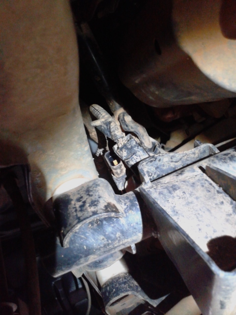

    Daniel,
    O sensor que você fala é te da foto?? Joguei um pouco de limpa contato nele,mas nada mudou. Vou levar na oficina para levanta ar e sacar ele fora para limpar
    depois posto o resultado.
    Obrigado. .
    Não é esse não...
    É esse aqui, fica bem em cima do suporte da travessa do lado esquerdo, perto da roda...

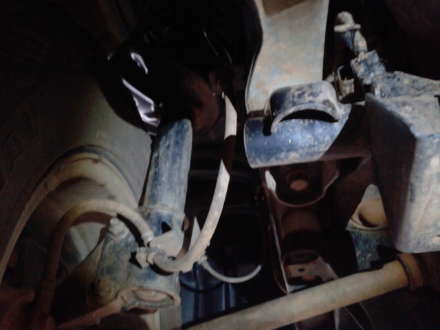

    Outra pergunta. O respiro do diferencial é esse da foto abaixo ? Tem um no diferencial dianteiro também ? É necessário colocar um tubinho pra não entrar água quando mergulhar o eixo ? Obrigado pela ajuda.

    Isso, esse é a válvula de alívio do diferencial traseiro, o dianteiro tem um respiro convencional que comunica com o cofre do motor por uma mangueira, bastante alta, me parece que o problema e o respiro do câmbio que é mais baixo...
    É somente retirar essa pecinha e colocar um conetor de rosca com uma abraçadeira e uma mangueirinha ou requer algum trabalho mais elaborado ? Vou procurar o do câmbio também. Esse não sabia.
    Abraço.

    Daniel, a principio não precisa mexer na válvula de alivio do diferencial traseiro nem no respiro do diferencial dianteiro... Já o respiro do cambio automatico é bem baixo(mesmo tendo uma válvula de uma via - só sai, não entra nada - não confio muito)... De fabrica são 60 centímetros... Se for passar algo muito mais alto tem que isolar também os modulo elétricos(no cofre do motor tem a caixa de fusível e a ecu) e colocar um snorkel... Dentro do carro tbm tem módulos, se não me engano no pé do passageiro, no engate 4x4 e embaixo do banco...

    Eu não faria isso. Essa válvula de alívio de diferencial, na minha humilde opinião, é o sistema mais eficaz e seguro de alívio de pressão de todos os sistemas, pois é 100% isolado. Muito melhor que uma mangueira. O macete é checar SEMPRE a integridade da válvula, se há ressecamento, alguma ruptura, etc....

    Entendi. Então não vou mexer. Não tenho a intenção de ficar mergulhando o carro não. Só em necessidade e cursos d'água pequenos. É que eu não sabia que a válvula era de uma via somente. Achei que molhou ela, alaga tudo dentro do diferencial. Então é melhor que eu esperava.
