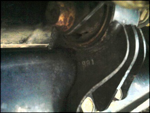

    Olá pessoal, estou com um baita problema e ficarei muito agradecido se poderem me ajudar:
    Tenho uma TR4 2005 Manual, depois de uma trilha onde passei uns apuros começou a estalar um clec clec clec na dianteira parecido com homocinetica quebrada porem o barulho so aparece quando esta no 4x4, em 4x2 não da nada. Verifiquei que tinha uma coifa da homocinetica rasgada no lado do cambio do mesmo lado onde eu escuto o barulho, levei ao mecanico e o mesmo resolveu retificar a homocinetica mas o barulho continua é so engatar a tração ele aparece clec clec clec mais forte ainda na reduzida CLEC CLEC CLEC...
    Minha nossa... ja to apavorado!!! me ajudem...

    Olá André.... já tive um problema semelhante depois de uma trilha mais pesada... dá até pra ver aqui nesse video..
    O problema era o suporte do diferencial dianteiro que teve os parafusos arrancados...
    ficava batendo quando engatava o 4x4
    Comprei dois parafusos e ficou resolvido...

    Verifiquei os parafusos e estão no local e bem apertados, porém a unica coisa que notei estar diferente era a bucha do suporte que esta com um trincado no meio.
    Acho que o barulho é homocinetica do lado da roda, mas sera este o sintoma?? so faz barulho quando o 4x4 esta acionado
    Depois vou fazer um video andando com a vtr para mostrar o barulho que faz...

    Acho que vc já achou o culpado...
    Troca só a bucha deve resolver.... isso aí na mão ppode até parecer firme mas na hora que traciona, tá solto...
    Bucha Coxim Do Diferencial Pajero Tr4 Mr418404 - R$ 90,00 no MercadoLivre

    Daniel vou comprar a bucha hoje mesmo e trocar o mais breve possivel.
    Obrigado
    Depois posto o resultado...
