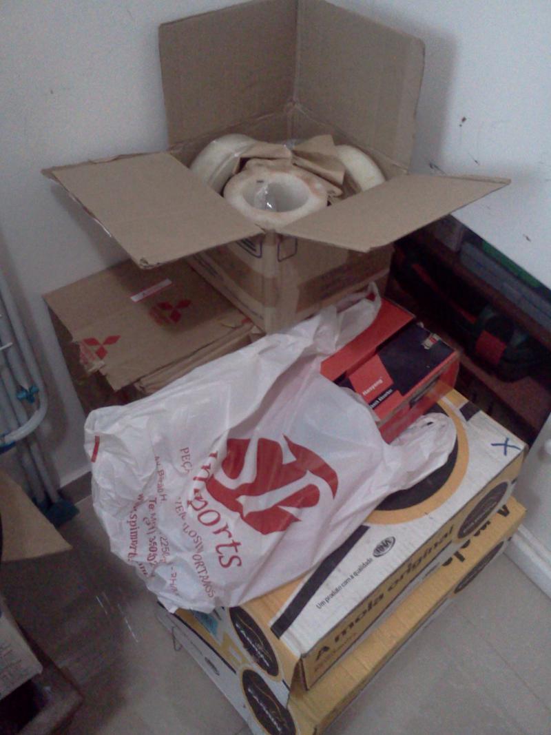

    Citação Postado originalmente por Sem Loção Ver Post
    Ok, tudo na mão....
    Quarta feira tô sacramentado pra fazer a viatura crescer....
    Peças:
    1. Par de amortecedores dianteiros originais
    2. Par de molas helicoidais dianteiras originais
    3. Calços dianteiros de 3" de tecnil
    4. Bieletas originais (ainda.... vou andar um semana sem pra ver no que dá... se precisar, vou na serralheria aumentar as bieletas)
    5. Par de amortecedores traseiros da L200 quadrada
    6. Par de molas dianteiras da Courier 1.4 com ar
    7. Calços traseiros de 2" de tecnil
    8. Olhais do amortecedor traseiro da Kombi
    Anexo 337831
    Sem Loção, estou pra encomendar os amortecedores da L200 quadrada, qual o ano e modelo pra eu encomendar?
    Obrigado

    Qualquer ano, os da L200 quadrada são apenas um modelo... já os da L200 "redonda" que eu me lembre não são olhal-olhal os suportes...
