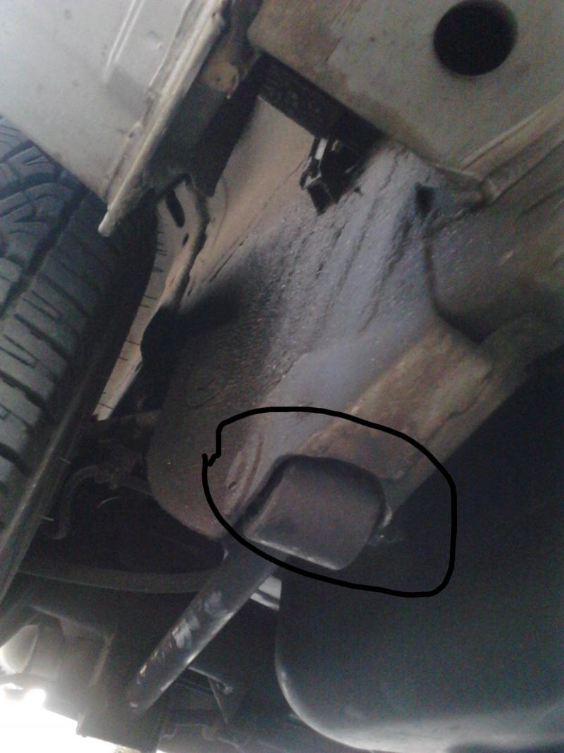

    Hoje levei pra fazer alinhamento e balanceamento e acabei pedindo pra dar uma olhada....demos uma volta, foi verificado tudo por baixo, os amortecedores trazeiros sao novos foi verificado os coxins e finalmente ele apontou que o problema esta nas buchas do tensor trazeiro.
    Será que procede essa informação....?
    Como não são especialistas no assunto é apenas um centro automotivo que faz alinhamento/balanceamento/amortecedores e pneus fico meio na dúvida.
    Mas vou checar com mais calma
    Se alguem tiver alguma sugestão de problemas semelhante me avise, por favor
    Edi

    Usuário Avatar de edvarciriaco
    19/09/2011
    23
    segue foto da referida bucha do tensor trazeiro
    seque é procede a informação de que trocando-a resolveria o problema do barulho chato
    Edi

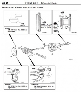

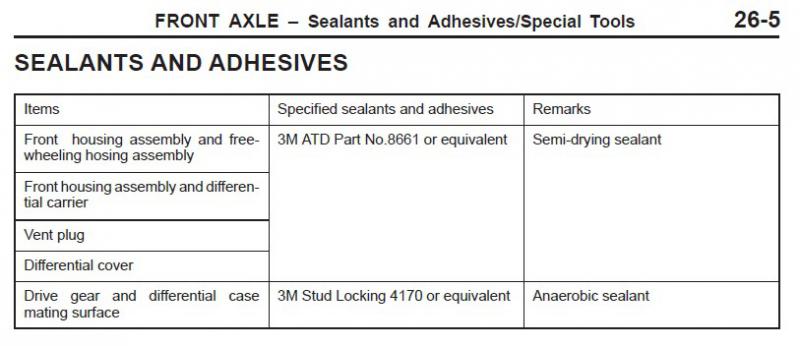

    e aí, trocou as buchas? Na teoria, por ser uma peça de solicitação quando há piso irregular ou algum obstáculo que cause o movimento de "pêndulo" desta peça, pode sim causar barulho....
    A minha acabou de voltar dos fia-duma-égua da concessionária e como eu fui lá dentro da oficina com eles levantar o carro, MOSTREI de onde vinha o vazamento. Desnecessário dizer que na primeira vez, eu DISSE que a tampa do diferencial dianteiro tava vazando. Mas como eu não MOSTREI, acho que eles "esqueceram" ... agora não teve jeito.... trocaram a vedação/selante e vamos ver... claro que não cobraram... senão the snake was going to smoke...
