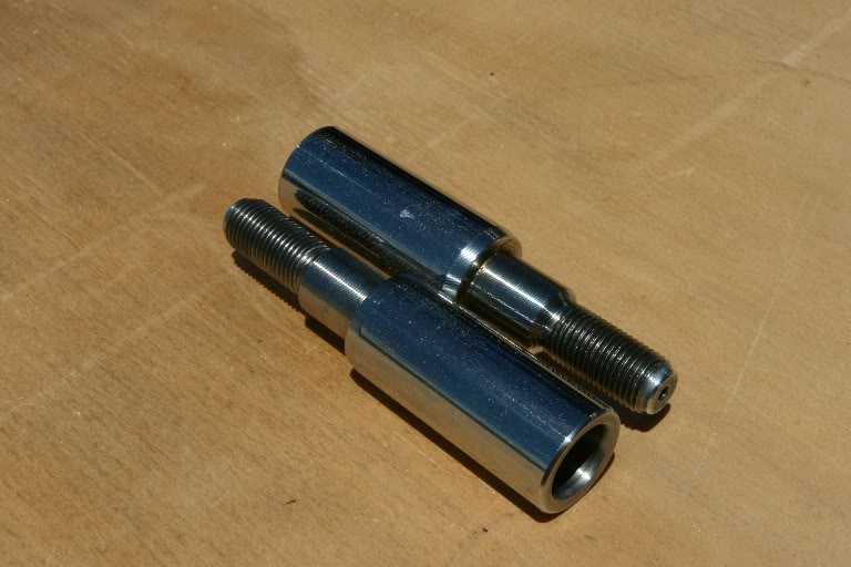

    Sem Locao, ja viu alguem no Brasil usando esses extensores??? Parece uma soluçao interessante para quem faz o lift com molas e precisa de mais curso.

    O povo que usa o kit da Alternativa4x4 usa esses extensores... lá na página deles tem foto, é igual esse. PEssoalemte eu preferi pela facilidade e por ser apenas uma peça, trocar o parafuso. Teoricamente, menos interfaces, menos pontos de fraqueza... mas é só uma opinião, claro...
