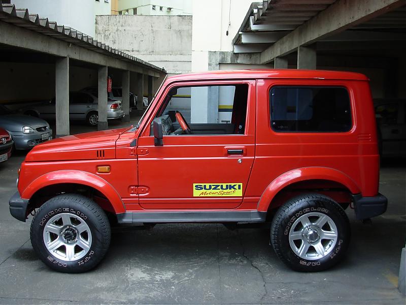

    Smile Samurai MT 97 "Porkim"
    Beleza pessoal, sou novato, comprei meu primeiro 4x4
    Estou na primeira fase, a de reforma e retirada de gambiarras.....afinal uso a viatura no dia a dia e em passeios.
    Segue dados da viatura:

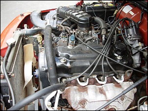

    - Motor original 1.3l
    - Cambio original (anel sincronizador da 1° foi pro saco)
    - t-case original

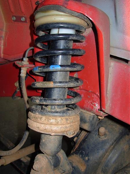

    - Suspenção dianteira: Molas traseiras do voyage com amortecedores traseiros do corsa (já rodou 4000 km sem problemas)
    - suspenção traseira: molas originais com amortecedores traseiros do fusca
    - peneus Michelin 205/75/R15
    - escapamento: No momento estou sem a metade, do catalizador para trás....

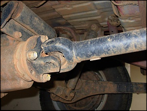

    - cardans novos (adaptados da l200)
    - 4 rolamentos novos (originais)
    - suporte da antena (recortei de uma borracha encontrada em lojas de parabrisas)
    Ainda falta muito, mas vou arrumando na medida da ne$$ecidade

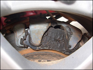

    Seguem as fotos do cardan e da gambiarra com as pinças...(coladas com silicone depois de perder as trasvas, e do motor original.

    cara ... esse cardã nao é de L200 nao... tá com cara de samurai mesmo.. vc deve esatr confundindo,.. as CRUZETAS é que podem ser da L200 que nao iguais as do samurai...

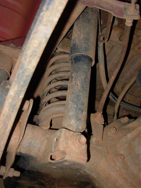

    e outro detalhe... a foto do amortecedor traseiro, eu percebi que a chapa que é soldada no eixo e segura as buchas dos links estao tortinhas... elas quebram com facilidade... vide o na minha pagina na secao "mecanica"... tem que fazer um reforco ali...

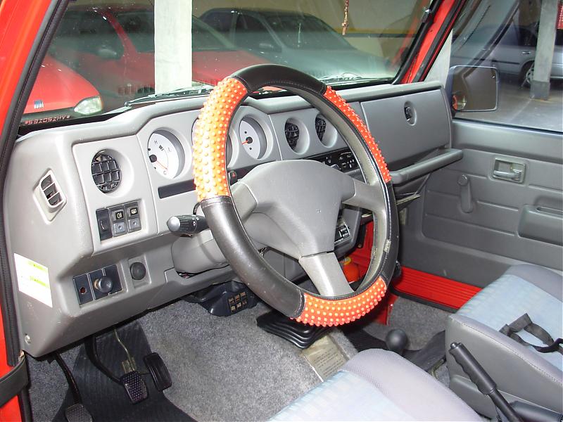

    O que é aquilo que envolve o volante....
    Não acha meio cafona não?

    Quanto ao silicone nas pastilhas não acho que é uma boa solução devido a temperatura que o sistema de freio trabalha.... Também perdi essas travas e com um pouco de paciência fiz umas de latão... acho fica um serviço mais limpo e próximo ao original !!

    fabil, realmente as chapas estão um pouco tortas, mas já estou providenciando os reforços.
    Aquela "coisa" que envolve o volante realmente é cafona, mas no estado que está meu volante....é melhor deixar ela lá mesmo..até sobrar DIn$$$DIn para substituir o volante.
    Quanto ao silicone nas pinças, tambem não gostei quando vi a "cagada" do mecanico, mas vou esperar quando for trocar novamente e ai sim colocar as travas (enquanto isso procuro-as, nem que seja para copiar)

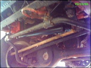

    Segue a foto ruim do amortecedor de direção do toyota bandeirantes, que ficou muito bom, e nã opesou quase nada na direção.
    Diogo seu samuka tá bonito.
    Sobre o volante... da uma estudada sobre a possibilidade de encapar somente o volante com couro. Fiz isso no meu ex. vitara e ficou muito bom. Na epoca me cobraram R$ 40,00.

    tenta pegar um volante em bom estado usado... tenta na suzucar... aqui em BH na minas suzuki estava desmanhcando um samurai 97 lá... se quiser conferir..

    Vou olhar a ideia de revestir o volante em couro, mas será que poderia revestir em curvim? será que ele teria a mesma resistencia do couro?

    o couro é muito mais resistente.. e p/ fazer apenas 1 volante nao mixaria.. nem compensa fazer em courvim..

    Retirei ontem aquela capa do volante, e depois de muito limpar até que o volante não está tão ruim, mas tinha uma gosma cinza escuro, uma mistura da borracha do volante com barro e anos de sujeira, acho que nunca tiraram aquela capa para limpar o volante!
    Fabil, então vou ver o couro, queria colocar um volnate mais esportivo, mas acho que se colocar de couro já fica muito legal.
