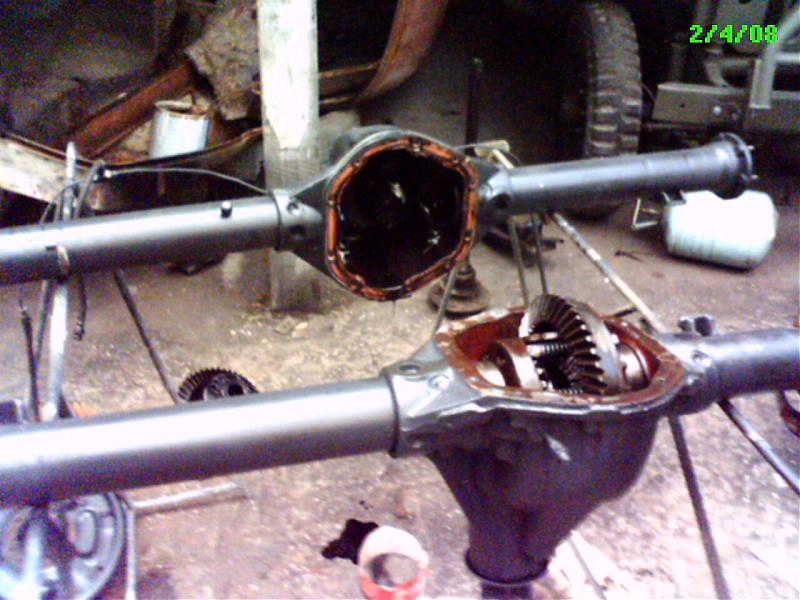

    Só para manter o topico atualizado, ai vão as fotos dos eixos desmontados, agora é rezar para a greve dos correios acabar para as peças chegarem rapido.....
    Amanha verificarei o encaixe das rodas, aproveitarei um outro jipe com a mesma configuração de freio (um willys) para testar a roda.
    Hehehehe já pensou, ter que trocar as rodas! imagina eixo de rural + 33" em uma roda tala 10! hehehehehe ai posso desistir de vez de cobrir os pneus....
    Bricadeira a parte, se tiver que trocar a roda pegarei uma 15" tala 8, o minimo para os 33", andei olhando pneu para rodas 16" e são mais caros (a pajero é roda 16), assim ficaria pior.
    Miniaturas de Anexos Miniaturas de Anexos Samurai MT 97 "Porkim"-dscn3439.jpg   Samurai MT 97 "Porkim"-dscn3443.jpg   Samurai MT 97 "Porkim"-photo_040208_001.jpg   Samurai MT 97 "Porkim"-photo_040208_002.jpg
