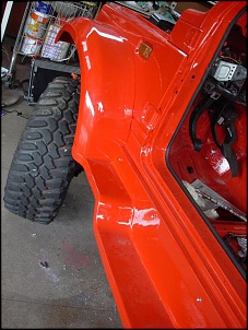

    Foto 01:detalhe do novo estribo e do paralama dianteiro, ainda sem a chapa de aluminio no "pisante"

    Foto 05: detalhe da junção dos paralamas com a lata, de longe parece que é tudo uma peça só

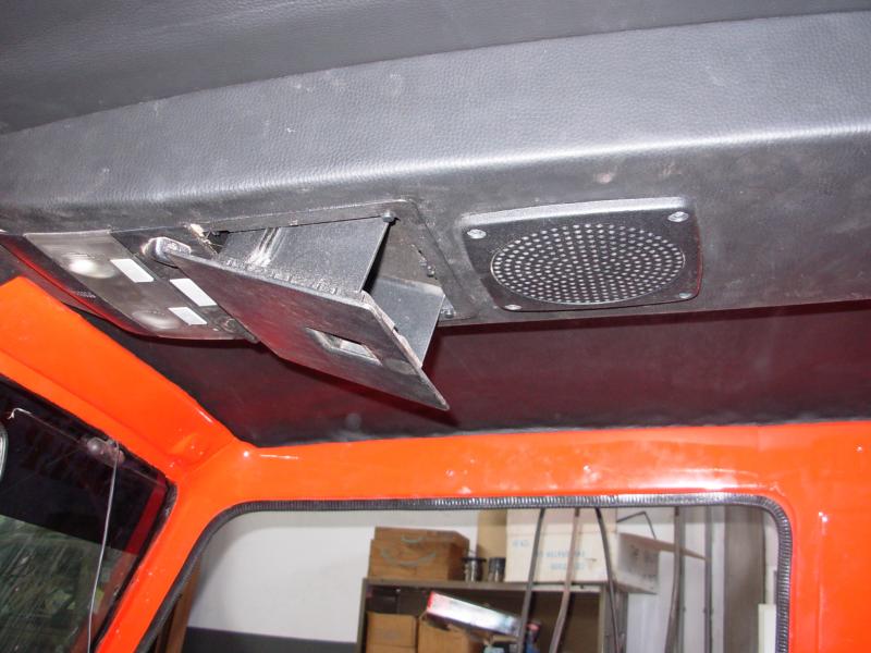

    Foto 01: novo rack de teto com luzes porta treco e auto falante para o PY
    Foto 02: Auto falantes traseiros, e novo revestimento do teto tudo em curvin

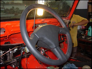

    Na foto 02 temos o volante em courvin, é o fim definitivo daquela capa vermelha que era usada nos primeiros dias do Porkim

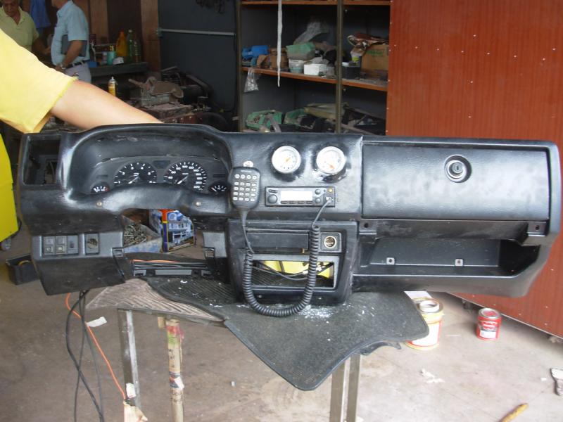

    Foto 03: Vista geral do painel, ai dá para ver a luz indicadora de 4x4 logo ao lado do suporte do PTT do radio, bem como a caixa de fusiveis principal e o comando de acionamendo das luzes originario do astra.
    Este comando (canto superior esquerdo) deu trabalho, pois está totalmente funcional, acionando os farois de milha dianteiros (botão do milha) e traseiros (botão do farol de neblina) alem do dimer da intensidade da luz do painel.
    Ao centro o voltimetro e a pressão de oleo, e abaixo do som (ainda não instalado) virá o ar condicionado, na foto só dá para ver os suportes.
