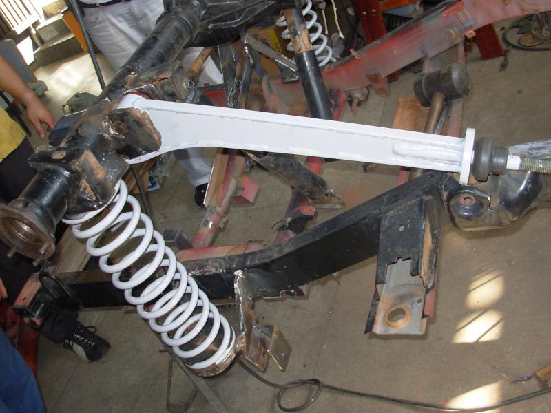

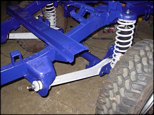

    Quanto ao Porkim, o serviço está andando, e já está começando a dar forma, por enquanto as peças foram montadas apenas para fins de visualização e calculo, mas o chassi já está praticamente pronto para pintura.
    Os links traseiros foram refeitos e agora seguem o padrão de pino, para que não limitem tanto a torção da suspenção traseira.
    Agora é desmontar tudo e finalizar a carcaça do eixo, que ainda está a carniça deixada pelo antigo mecanico, só ai os eixos serão remontados.
    Lembrando que o chassi está de cabeça para baixo hehehehehe

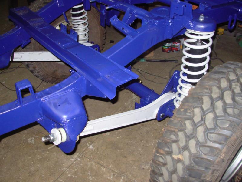

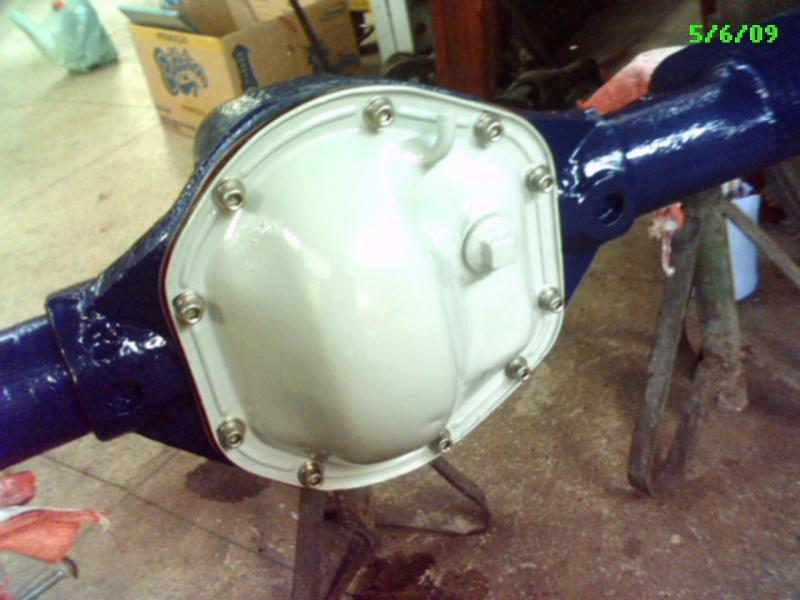

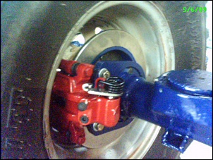

    Agora sim está começando a montagem, ainda vai muito tempo até tudo ficar pronto, mas posso dizer que já passamos da metade heheheheh

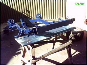

    foto 1, chassi pintado
    foto 2 eixo traseiro pronto
    foto 3 detalhe do freio traseiro

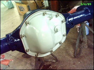

    foto 4 nova tampa de diferencial
    foto 5 mecanicos já montando o eixo dianteiro
    Agora é ir juntando as peças e montando tudo

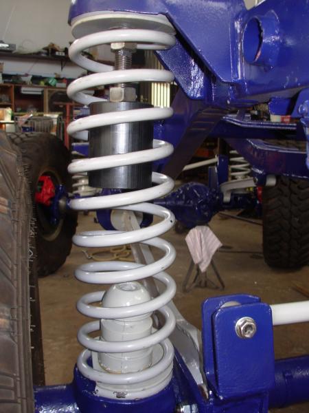

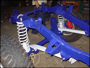

    Chassi posicionado, bem como os batentes de suspenção. Os batentes possuem regulagem.
    Novo link traseiro, agora com o ponto de fixação diferente para proporcionar um pouco mais de torção.

    vc nao melhorou o suporte do amortecedor néh??? vai se arrepender depois... heheeh
    T+
    Renegade Sport 2.0TD
  • #285
    Usuário Avatar de diogo ludovico
    12/07/2006
    Goiânia/GO
    1,266
    Fabil, por enquanto não, pois o meca está preocupado com o espaço no para lama para passagem do terminal de direção novo e do novo motor, alem de ainda não ter finalizado o suporte do amortecedor (não sabemos se vai ficar assim ou se reposicionamos tudo).
    Já está nos planos que assim que o carro esteje montado e o espaço remanescente verificado, um reforço seje feito, principalmente para impedir que o pino entorte.
    Só esta semana que passei a me preocupar com os amortecedores, que serão da marca procomp com 38cm fechado e 70 cm aberto, e ai sim teremos a discussão sobre os suportes dos amortecedores.
    Qualquer contribuição é bem vinda, principalmente para evitar futuras dores de cabeça!

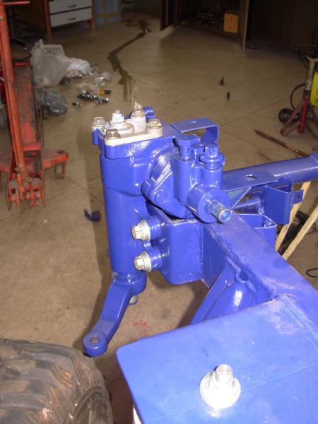

    foto 1: novo escapamento em inóx (apenas o 1° segmento, onde será instalado a sonda lambda), e sistema hidraulico de acionamento da embreagem
    Foto 2: novo batente de suspenção com regulagem
    Foto 3: setor de direção montado, com a mudança de posicionamento de dentro para fora do chassi, os suportes dianteiros para a carroceria foram deslocados.
